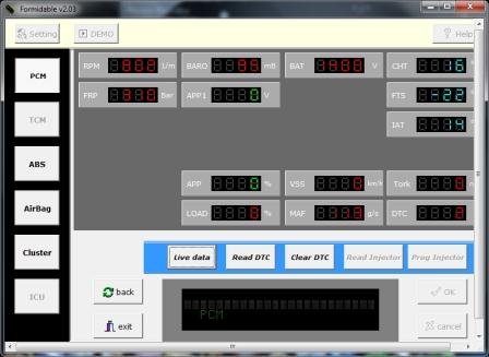

V Etzoldovi toho moc není. Spíš nic. To ale ai už nebudu muset řešit, protože po mojem prvním připojení mi diagnostika stejně hází jenom pár údajů- viz. obrázek. Nevíte někdo, proč tam toho mám jen tak málo? Jo, a proč mi nefunguje programování vstřiků?

Je to urcite originalni kabel?
Jsem si prave rikal, jestli treba takovy bude fungovat... Zkousels kabel rozdelat? neni tam obyc elm327?
Taky jestli licence je v poradku...

Je to kabel z Aukra : http://aukro.cz/diagnostika-ford-scanne ... 59956.html Tak nevím, co to je za šunt, ale vypadá úplně stejně. Bylo k tomu i cd se softwarem Fordscan, což je to samý jako Formidable. Co si myslel tou licencí? Je možný, že by tomu chyběly i nějaké ovladače? Když jsem to instaloval, tak si to našlo něco samo přes net. Občas mi to taky napíše chybu P1000 -OBD System Readiness Test Not Complete. Díky za všechny rady.

Některé fce jdou jen na některá auta - motory. Třeba na tvoji 1.6 programování vstřiků nejde, ale třeba na starší mondeo by to šlo. Co by si za ty peníze chtěl...mám to doma taky jen za 500,- :mrgreen:

no jo, ale tady píšou, že s tím přímo programovat vstřiky jdou :wallbash: Je tam uveden i přímo typ mého motoru.

Formidable umi programovat vstriky akorat na starych motorech 1.8 TDCi a 2.0 TDCi, ktere maji vstrikovani Delphi. Kdyz jsem to zkousel na svem 1.8 TDCi tak jim to jakztakz funguje ale 2x spolehlive to neni.
Jinak vsechny tyhle kabely F-Super jsou klony. Original je Turecky MOByDic-3210 od ozzen elektronik za ktery chteji 159 EUR. Ale funkcnost je stejna.
Na starsi auta je to dobry tim, ze to stoji malo penez a umi to cist a mazat chyby i dalsich jednotkach. Ten software toho moc neumi a nevypada to, ze by ho jeste vyvijeli.

LosBanditos píše:no jo, ale tady píšou, že s tím přímo programovat vstřiky jdou :wallbash: Je tam uveden i přímo typ mého motoru.
Ale ony jdou programovat, jen ne u všech motorů...Je to holt jen dobře napsaný inzerát. Můžeš mu to zkusit reklamovat.

xbobcz píše:Formidable umi programovat vstriky akorat na starych motorech 1.8 TDCi a 2.0 TDCi, ktere maji vstrikovani Delphi.
Pokial viem, 2.0TDCI mali iba Siemensy. Aj moj z maja 2007 ich mal. Jedno je ale iste - do RJ sa nezadaval dlhy hexa kod, ale iba trieda vstrekovaca, co bolo 1 cislo od 4 do 6.

Jenze oni existujou 2 ruzny motory 2.0 diesel. Jeden je PSA kde je vstrikovani siemens a druhy je puvodni Ford PUMA kde je vstrikovani Delphi a zadava HEXa C2i kod. Tyhle motory jsou puvodni 2.0 TDDi ze kterych pak vzniklo 2.0 TDCi. Nejdriv to melo ridici jednotku EEC-V a vstrikovaci jednotku Delphi a pozdeji pak jednu jednotku od Delphi. To jsou motory co se montovaly do Mondea od 2001 do 2007. Ve Focusu jsou 2.0 jen PSA.
Tenhle soft umi jen motory s tim C2I kodem.
