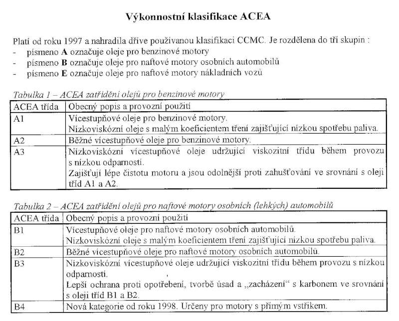

Ahojky vespolek, jen tak při hledání ve starých papírech a časopisech jsem našel tuhle tabulku... no a pak se dohadujte jestli A1, B1 nebo A3, B3. ....
