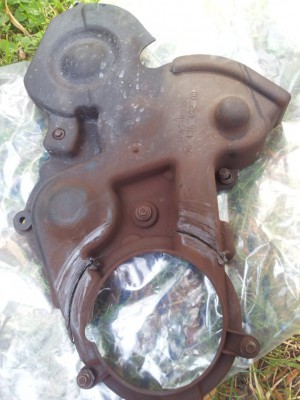

Moja remenica vydržala asi 180 tisíc(na tachometry 125). Začalo to cvrlikať a klepotať. Napínacia kladka skákala asi centimeter hore dole. Z remenice vypadávali si 5cm kusky plieškov(asi 5kusov) a tie rozrezali kryt rozvodov. Tato sranda stála 500€.(remenica243€,skrutka remenice5€, napínacia kladka136€, remeň40€, kryt rozvodov48€, práca25€) Aj remeň mal už svoje najlepšie roky zasebou.
FORD FOCUS II COMBI 1.6 TDCI 80KW - r.v. 2005 koupeno v D. s 95.000 km.

Příspěvek od V12 » 05.07.2012 08:23
Smrt z h***a ulepenym zabozrutom !!!
