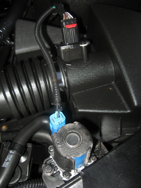

I když se to zdá legrační, dva mechanici v autorizovaném servisu mi nebyli schopni říct, co že je to za součástku. Poradí mi někdo?
Ford Focus II, 1.6 ti-vct, 127 000 km

Nějaký bližší foto by nebylo? Nebo co(elektrika, hadice) od toho a kam vede...

lucky.jack píše:Nějaký bližší foto by nebylo? Nebo co(elektrika, hadice) od toho a kam vede...
tohle neni autenticky foto. vyfotim to vecer doma :)
je to napojeny na chladici okruh.

tak tady je fotka. omlouvam se za zdrzeni. jak jsem rikal, je to napojene na chladici okruh.

A neni na tom nejake cislo?

tak mi bylo receno, ze to slouzi k obehu chladici kapaliny po nejakou dobu po vypnuti motoru.

:irre: a co mate na tych tivct turbo chladene vodou?
Ten napajaci kabel ide od toho snimaca od vzduchoveho filtra alebo su iba tak nahodne spojene izolacnou trubkou?

Podrobná karta dílu: Solenoid
Číslo náhradního dílu: 1223988
Číslo konstrukčního dílu: 3M5H-6C534-BB
MLI: 482
Záruka:
Množství: 1.00
Cena:
Včetně DPH: 1885.20
Bez DPH: 1571.00
Daňová sazba: 20.00%

>foki: diky. k cemu to vlastne je?

Podle čísla co napsal Foki, by to měl být termospínač ventilátoru radiátoru (sahary).

v tom pripade mi pripada jeste legracnejsi, ze na to dva mechanici u rasina koukali a nevedeli :)
