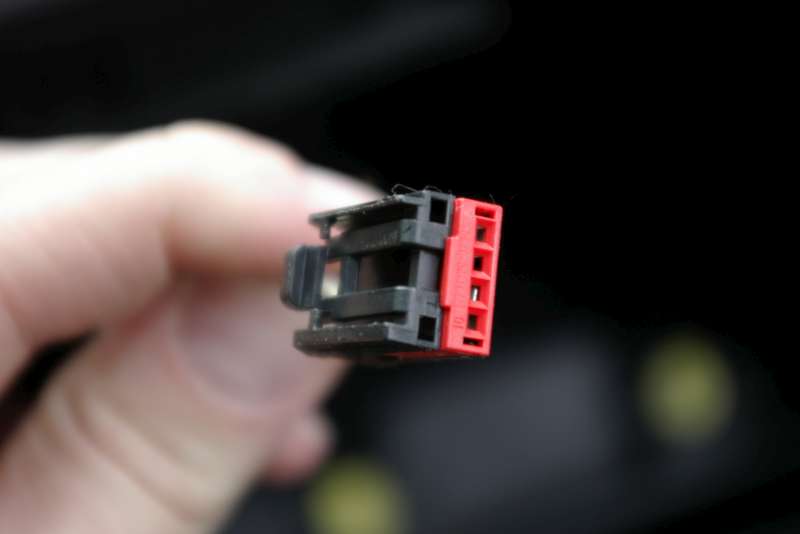

Zdravím, jsem tu nový (FoFo II mám od včera) a čirou náhodou řeším přesně tento problém...
moje 6000CD neumí ani přehrávat mp3, tak jsem koukal na tlačítko aux, ale přípojku jsem nenašel...
Nikdy jsem se v autě nehrabal, tak to radši zapojovat sám nechci, protože jak se znám, tak by to nemuselo dopadnout dobře...
Stačil by mi zapojit obyčejný Jack a tak se ptám:
Je tu někdo ochotný, kdo ví, že to na 100% zvládne mi to zapojit (samozřejmě ne zdarma) pokud možno z Prahy?
podle tohodle návodu to vypadá, že to zvládne každý, kdo tomu trochu rozumí (i když je to trochu jiný model než mám já)
http://www.jcht.cz/index.php?option=com ... &Itemid=11
Já mám toto:
Předem děkuji za jakékoliv odpovědi. Nevím jak dlouho to trvá zapojit a co všechno je na to třeba, podle toho návodu jen 50kč, já bych zaplatil tomu kdo mi to udělá třeba 400, případně podle dohody...
Já mám toto:
