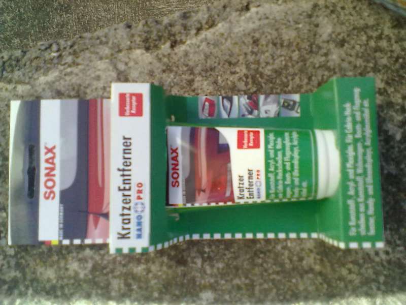

Já osobně jsem použil smirek 1000, 2000 a na vyleštění tento přípravek od firmy Sonax: http://auto77.cz/Autokosmetika-SONAX-Pl ... =SON305000
Dělal jsem to komplet ručně a je to opravdu paráda...

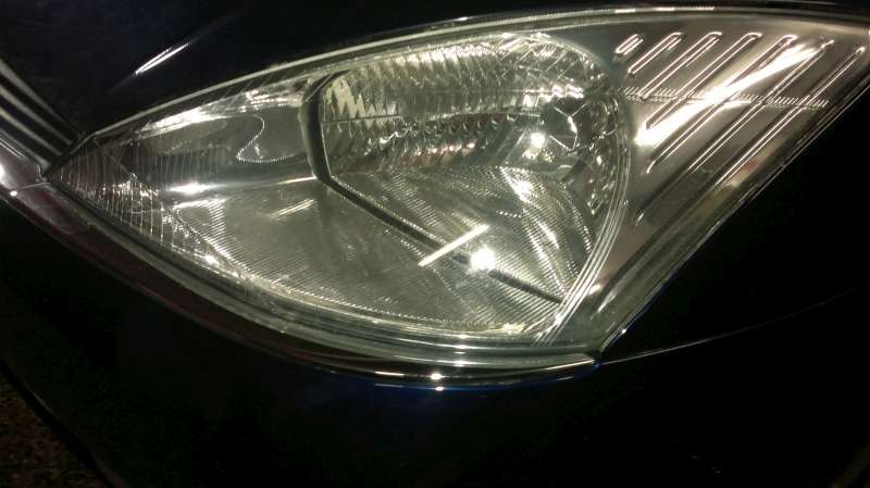

No a já vyzkoušel komplet sadu od 3M pro renovaci světlometů a taky super. Výhodu má v tom (nejsem žádný dýler, nechci dělat reklamu!), že obsahuje komplet sestavu, včetně unašečů na vrtačku i závěrečnou pastu. Asi jsem ale víc tlačil, tak jsem vyšoupal všechny základní (drsné) kotoučky a tak jsem půlku druhého světla musel zaimprovizovat - vlítnul jsem teda do barev a laků koupil šmirgl 1000 a šlo to s tím (ten zažloutlý plast) taky. Když jsem se pak díval na fotky před a po výsledku jsem fakt nechtěl věřit.
Nákladově jsem se komplet vešel bez pár chlupů do 500Kč a pár hodinek práce. O tom, že světla vypadají luxusně (uvidím teda, jak dlouho to vydrží) žádná, hlavní přínos jsem ale dělal pro zlepšení svítivosti. No fotky asi hovoří za vše.
