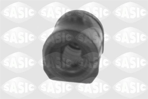

Chlapi, jak je to se zadkem? Máte někde rozpočet na zadní nápravu a co je třeba měnit? Tyčky stabilizátoru jsem vyměnil, ale pořád tam něco mírně klepe a nikde jsem nic volnýho nenašel.

no nejspis to bude delat vymackany ulozeni stabilizacni tyce (na druhym konci stabilizacni tyce, na kazde strane jedna guma). U tohodle dilu bych zacal, je levnej a nejcasteji byva ta guma uz vymackana.
cena cca 200,- Kc / ks (zalezi na vyrobci) viz obrazek

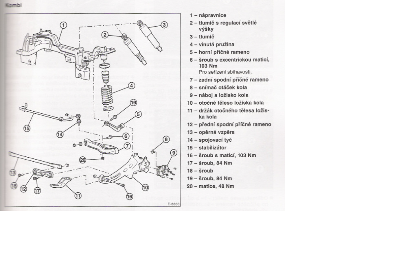

no muze to byt veci, prikladam schema zadni napravy pro kombi, tak se mrkni, ale muze to byt cokoliv -> zvednout auto a pajcrem hledat vule
