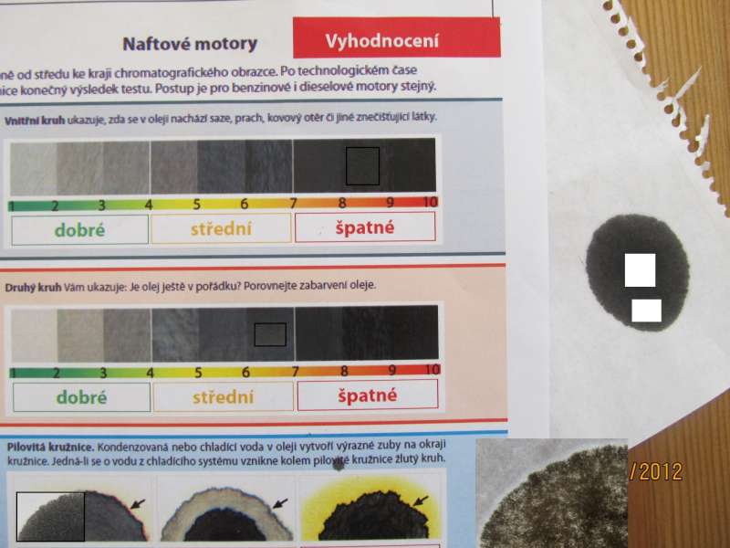

Jako bonus dodam provedený kapkový test oleje, aby jste všichni viděli jak vypada olej po 4000km

Tak tady prikladam kapkovy test oleje. Jelikoz uz jsem nemel papirek prodavany spolu s testem, pouzil jsem na zkousku sajici papir a obycejny bily papir.
Jako vhodnejsi se osvedcil obycejny bily papir, sice dlouho trva nez se na nem ta kapka rozpije (cca 12hod), ale vysledek je presne ten samy jako zakoupeny original. Odstiny znecisteni presne odpovidaji vyobrazene stupnici. Pijak byl trochu nazloutly,to vysledek zkresluje, rychlost rustu kapky byla ale asi 4xvetsi (cca.2-3hod).
Chtel bych vedet co si o tomhle testu myslite.Jestli jste to uz nekdy zkousely, s jakym vysledkem, zkusenosti atd.. Podle me je to ucina pomucka (krom toho, ze na tom nekdo slusne vydelava)
. Zminku o tomto testu jsem nasel dokonce i v motorarskych skriptech ze CVUT (stejny princip, podobna stupnice), takze si to panove z prstu nevycucali.
Testovany olej je po cca 3-4tis km silne znecisteny. Za to muze jednoznacne neodborna vymena (asi tam nachali bordel ve vane a zbytky z filtru) a pak ten motor musi byt vevnitr zasvinenej jak prase.
Ani se nedivim ze to turbo piska
. Taky by se mi nelibilo koupat se v zumpe...
