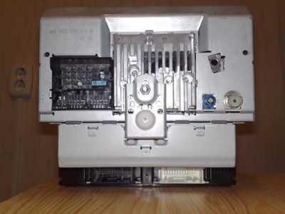

Co mam informace, tak Travelpilot NX existuje ve dvou verzich - bud s konektorem pro pripojeni kamery, nebo bez nej. Zalezi na tom, jaka byla vybava z vyroby. Je mala sance, ze kdyz ve vybave nebyla couvaci kamera, bude tam jednotka s konektorem. Muzes to zkusit overit, ale zjistis to az kdyz vytahnes celou jednotku ze stredoveho panelu. Pokud tam konektor bude, mas vyhrano a staci koupit vhodnou kameru ...

Zdravim všechny,kluci mam na vas dotaz,vim že sice tady řešite navi DENSO,ale třeba budete znat odpoved na moji otazku,mam focuse 2008 a mam navi blaupunkt NX,delaji se dva druhy jeden ma uz zezadu vstup na kameru a jeden ne,samo mam ten baz vstupu..Myslite ze tenhle převodnik by šel i na tuhle navi abych tam nahodil kameru,nechce se mi tuhle navi prodavat...
nahazuju foto pro upřesneni..
DIKY ZA POMOCT!!!

Musíš vybrať navi von a tak zistiť, či máš možnosť pripojenia kamery alebo nie. Ja som moju vytiahol a žiaľ na mieste kde má byť konektor pre kameru je len diera v plechu krytu

Když najdu po konektoru jen díru, zapláču, nicméně se zeptám, jestli je tím pádem konečná nebo to nějaký místní šikula vymyslel jinak?
- Smaily
- Příspěvky: 209
- Registrován: 14.04.2011 10:58
- Bydliště: Košice / Humenné
Re: Couvací kamera k navigaci NX
Ako si sám napísal, "konečná". Alebo nejaký ohyzdný externý monitor, ale napr. ja si to neviem v MK4 nikde rozumne umiestnené predstaviť.
