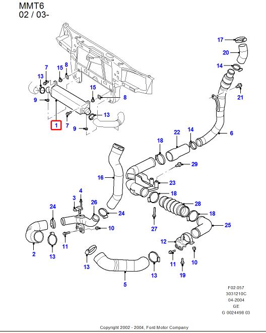

Petrákkk
Příspěvky: 87
Registrován: 17.04.2010 17:04
Bydliště: Plzeň
Re: Hadice od IC do motoru 2.0 TDCi 85 kw
Příspěvek od Petrákkk » 15.09.2011 22:20
Tak nakonec to byla hadice mezi EGR ventilem a intercoolerem, udělala se na ní cca 2 cm dlouhá trhlina skrz. Číslo dílu dle microcatu je 2S7Q6N696AA. Nemáte někdo odkaz kde jí koupit levněji? Třeba ta Rubena? Něco jsem vygooglil, ale to je většinou Slovensko, Polsko, anebo použité...

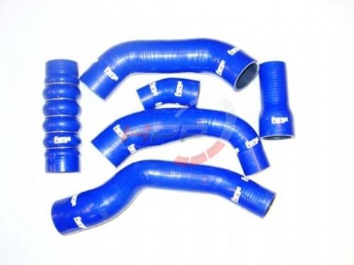

Zdravím pánové včera mi praskla hadice od egru k intercooleru. Origo stojí 2500 kč a dočetl jsem se, že silikon je mnohem lepší našel jsem si celý kit. Podle popisu na strankách by to mělo sedět ale chci se zeptat jestli už s tím máte nějakou zkušenost popř. jestli ty hadice na obrázku odpovídají těm původním. Mám Mondeo MK3 2.0 Tdci 2006 6 kvalt.
odkaz na hadice
http://www.highperformanceparts.cz/hadi ... 2022.25354
