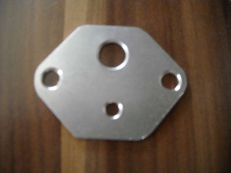

Danousi..se pak stav..udelal jsem ti tu duralovou podlozku pod ventil...
- vitr73
- Příspěvky: 3916
- Bydliště: Železný Brod
Re: Při řazení neklesají otáčky
podlozka..dural 2mm sila

joo..a meril jsem emise u znameho v dilne...a bezproblemu se to do nich vejde i po uprave....a to dokonce s provrtanym katem(ale na e85ku)...bullitt potvrdil to same byl na stk a emisich..a v pohode to proslo-na benzin
- vitr73
- Příspěvky: 3916
prepis protokolu a porovnani z posledka z emisi od Bullitta
Volnoběh:
CO: teď 0,1% před 2 roky 0,017% (limit 0,5%)
HC: teď 7ppm, před 2 roky 2ppm (limit 100ppm)
CO2: teď i před 2 roky 15% (limit není)
O2: teď i před 2 roky 0% (limit není) = výfuk těsní
Zvýšené(2500-3000):
CO: teď 0,003% před 2 roky 0,011% (limit 0,5%)
HC: teď 3ppm, před 2 roky 1ppm (limit 100ppm)
lambda na volnoběh 0,997 a zvýšené 1,000(předepsáno 0,97-1,03), takže ideální
Volnoběh:
Zvýšené(2500-3000):
Bullitt
- Příspěvky: 653
- Registrován: 18.09.2008 22:13
- Bydliště: Plzeň
Řekl bych jediné, čeho se dá všimnout, je CO na volnoběh 0,1%, které je vyšší než před 2 lety(0,017%), nicméně pořád v limitu(0,5%). Jedna možnost je, že díky úpravě je trochu uškrcený vzduch skrz ventil, lambda sice správně cykluje(viděl jsem to na mojí diagnostice, na emisích je lambda hodnota skoro přesně 1), ovšem cyklování na volnoběh není ideálně rychlé. Proto taky je volnoběh řízený hlavně tabulkově a zásahem do klapky+uškrcením ventilu se to řízení trochu rozhodí.
Druhá možnost je, že to nemá souvislost s úpravou, ale prostě už hlavní díly(lambda či spíše kat - obojí původní) mají za dva roky zase něco víc najeto.
