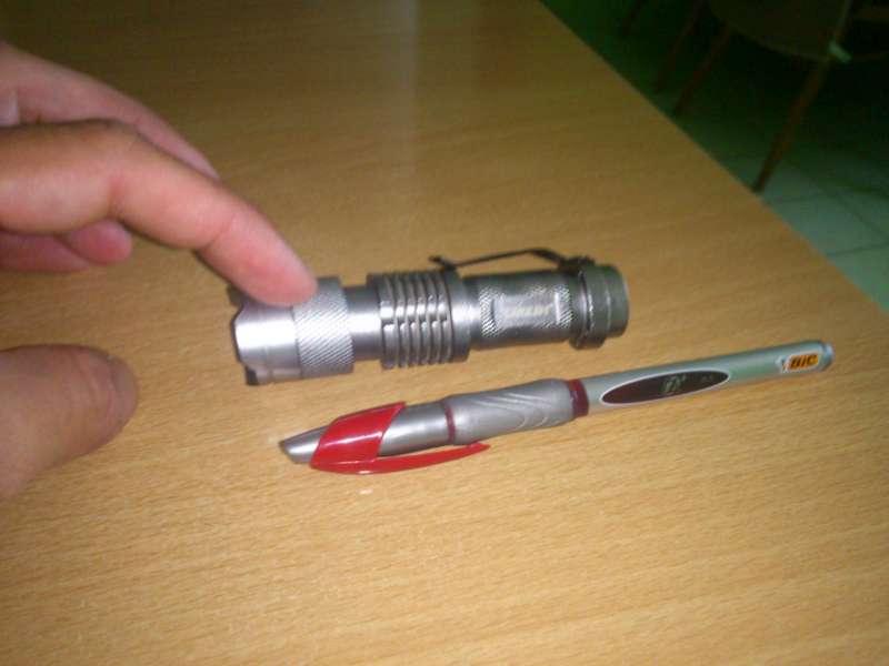

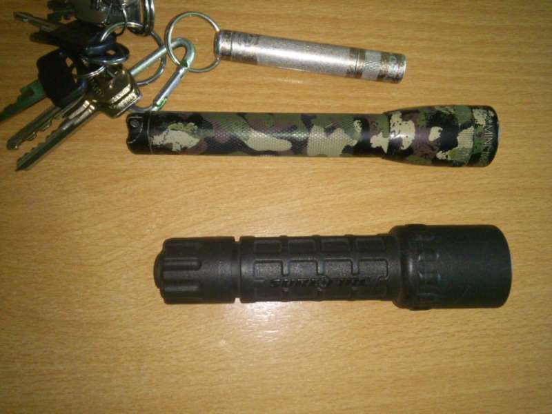

Kamarat mi z Afganistanu priniesol malu ale vykonnu
Pre moje vyuzitie(geocaching) a vecer na zozbieranie exkrementov po hafanovi dostacujuca...Mam este Surefire na ktorej mi nevyhovuje baterka-draha
...Dalej este mam Maglite mini a micro...
