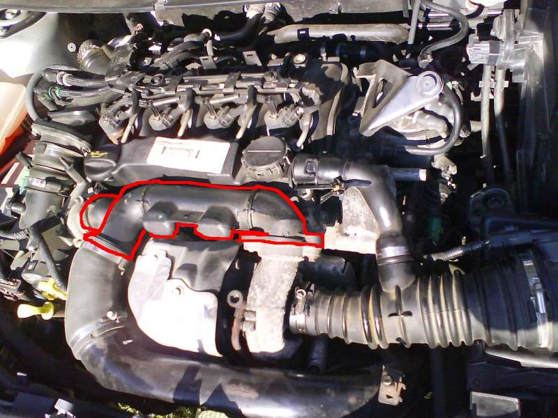

zdravím, fouká mi kouř do kabiny a zjistil jsem příčinu - ulomená patka u šroubu na "hadici sání" tím pádem netěsní těsnění viz obr,
neznáte někdo cenu toho dílu a zda jsem jako amatér schopen si to vyměnit sám
díky

Cenu z hlavy nevím, ale bude to kolem 2000. Někdo to tu řešil ve vláknu kolem turba - myslím. Vyměnit ji zvládneš určitě sám. Jeden šroub a asi dvě stahovací spony na hadicích - v případě DPF.
BTW jaký těsnění? Je tam jen o-kroužek na výstupu z turba.

keby si radsej naznacil kde ti to netesni - samotny diel ktory si naznacil je prvou castou vedenia cisteho stlaceneho vzduchu smerom do IC - odkial ti ide dym ?
doporucujem si prejst starsie prispevky, nie si zdaleka prvy kto musel menit tento diel

jo díky, už mi poslali i objednací kódy, ale podle nich jsem to ve zboží nikde nesehnal, neznáš nějaký obchod s díly ford a nemáš tam např nějakou slevu? kód hadice 1465156 dop. cena 2305,- s dph, kód o kroužek 1361240 cena 53,-
dle obr. jsou tam šrouby dva ale to nic nemění, vevnitř je to jak auto na seberaždu, no při koupy jsem si nevšiml, a ještě mi smrdí nafta v kufru (kombi) nevíš čím by to mohlo být?
díky za info vincek
díky za info vincek

tak je ulomená část na obrázku vyznačená zeleně, možná by stačilo dát nějakou podložku, ale všude okolo jso saze takže asi komplet nový díl bude lepší, to vlákno o turbu sm hledal a nemohla najít, tak jsem udělal nové tema, byl jsem bezradnej:)

To těsnění by šlo vyrobit doma z nerezu, nebo nějakého plechu
Podle mě je zbytečný kupovat novej díl když to stačí jenom odmastit a dát nový těsnění se šroubem

je toho hodne na allegru, ale zalezi hodne jestli mas dpf nebo ne...
http://allegro.pl/rura-kolektora-ssaceg ... 58530.html
http://allegro.pl/ford-focus-ii-mk2-06r ... 00688.html
vetsinou polsti obchodnici jsou ochotni nechat si zaplatit pres paypal a posilaji do CR, i kdyz to neni uvedeno v aukci. skoda kupovat novy dil za ty prachy...

Jsi si jistý, že to je prasklý? Já to mám dle toho nákresu úplně stejné. Došel jsem k závěru, že to tak je asi úmyslně aby se dala trubka po vyšroubování levého šroubu a povolení pravého vytočit směrem nahoru. Měl jsem stejný problém se spalinami a nakonec to byla povolená spona mezi turbem a DPF filtrem. Také jsem měl všude saze a nejvíce jich bylo na tom hliníkovém plechu na turbu. Po sundání byl zespodu úplně černý.

ma pravdu, tady na aukci je to videt

tak to díky, já právě nikde ten díl nemohl najít jako samostatný obrázek, tak to vyměním jen to těsnění, nemáte náhoddou někdo doma navíc, zaplatím:)
ještě jednou díky - nejspíš jsem ušetřil 2300,-

Presne ako píšete, jedna strana je len nasunutá. Mne odtiaľ striekal olej až na kapotu, medzi výstupom z turba a trubkov sania je jedno zelené tesnenie - obyčajná gumička, ja som kúpil čiernu asi za 10 centov, skús ísť touto cestou, zvykne sa trhať

vincek: Těch 50 korun tě snad už neporazí, ne? Kor když je tam nějaká teplota, kterou musí ta guma ustát.

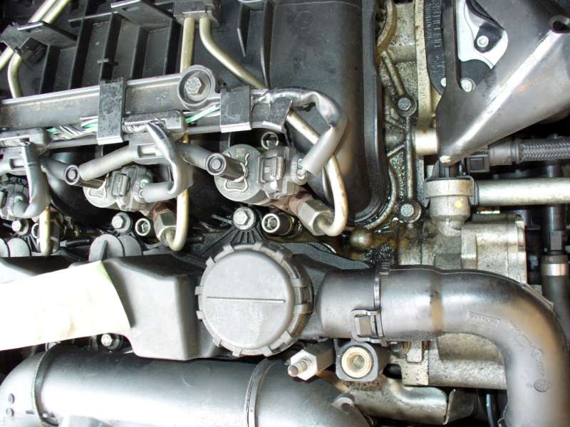

tak nevím, když jsem to odkrytoval tak ty saze jsou jinde viz obr.1 saze, těsnění mám stálo 46,- je to zelený O kroužek, nemůže to foukat někde od turba?
co mně ale dělá starosti - zjistil jsem že mám na motoru v prolisech asi naftu a nevím kudy se tam může dostat je všude a nebyla tam. viz foto 2. nafta, poraďte
díky
díky
- phofy
- Příspěvky: 9521
Re: hadice sání
Máš podfouklý vstřiky proto je tam nafta
