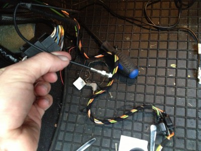

Protože jesm měl nefunkční navigaci v Densu a nebylo to anténou, tak jsem dnes Denso dost komplikovaně vyndal a zkontroloval kabely . Zelený coax jsem našel přestřižený, což vůbec ale nechápu jako odkud. do rádia kabel s konektorem vede. Si uvědomuji, že rádio má horší signál i v městě , ale když sundám prut , tak se signál ztratí, takže teoreticky do antény by ten zelenej měl být zapojen. Dále jsem našel kabel, který mi silně připomíná kabel k GPS modulu , ale má nějaký podivný konektor a též jsem nenašel , kam by šel. Nepomohl by mi někdo s identifikací ?

Ten druhý kabel bych viděl od antény GSM na telefon.

Sám jsem denso dodělával takže to nevím přesně, ale ten zelený kabel by mohl být od druhé antény (AM), která je prý někde na okně v kufru. Já ji vůbec nezapojoval, takže mám na densu jeden konektor na antenu volný a v pohodě.

díky pánové, to bude ono, zelený AM a to druhý i dle konektoru GSM. Už jsem se bál, že to někdo přestřihal a udělal v tom hokej :)
