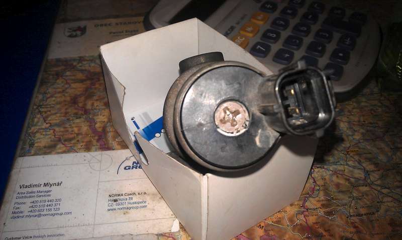

- Petr Vojtesek
- Příspěvky: 6
- Registrován: 11.09.2012 16:29
- Bydliště: Hustopeče
- Petr Vojtesek
- Příspěvky: 6
- Příspěvky: 13643
Re: Při řazení neklesají otáčky
Ano, presne ten. To je regulacny srob volnobezneho ventilu. Po nastelovani je ho dobre zakvapnut lepidlom/syntetickou farbou. Aby sa casom neodkrutil. Nepouzivat sekundove lepidlo! Odporucam obycajny chemopren, kanagon...
- vitr73
- Příspěvky: 3916
- Bydliště: Železný Brod
jj to je on. a podlozku nevrtej vetsi dirou....aby to zas pomalu nepadalo z otacek..az ho zase zacne jednotka nesmyslne ridit...jak to tak byva u tehle aut-ta dira zajistuje jen max vzduch pro sytic...nic vic pustit je nezadouci ..a timhle sroubkem se nastavuje tlak protiperka tzn muze vic otevrit pri stejnem PWM od jednotky ..a volnobeh by mnel byt vetsi..akorad pozor na to aby za jizdy na neutral to nedrzelo vic nez 1000otacek za tepla.....stava se ze kdyz je to moc povoleny tak to klidne drzi i 1500!!!!!!!!!!!!!...coz taky neni v poradku.
