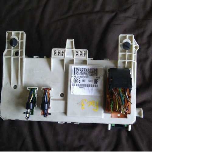

Nejsem servisman, takže co vlastně je ten GEM modul? Tady je obrázek, který je na E-bay u mého GEMu ( bohužel už je prodaný), co se vlastně má zdemontovat a vyměňovat? Celá skříňka pojistek?ZaQik píše:Najdi si nekoho v okoli, kdo ma auto jako Ty (FoFo II pred FL, benzin) a pujc si od nej GEM. Dej ho do sveho auta, klicky do polohy II a zkus sterace:

Jj, toto je GEM + konektory s piny jako bonus navíc
.. Odpojil bys konektory a zbyde ti ta bílá deska s pojistkama. Tu bys vyměnil, ale musel bys ji nakonfigurovat pro své auto.

Na PJB (pojistkovka u spolujezdce = GEM) jsou dvě relátka pro přední stěrače - pro rychlý a pomalý chod.. Nejsou očíslovány, ale v dokumentaci k autu by měly být popsány. Čísla pojistek ze schématu vidět jsou. FJB je případně pojistkovka u motoru. Tobě ty stěrače nejdou na žádnou polohu páčky nebo jen na některou?

ty jsou uvnitr GEMuAdow píše:dvě relátka pro přední stěrače
