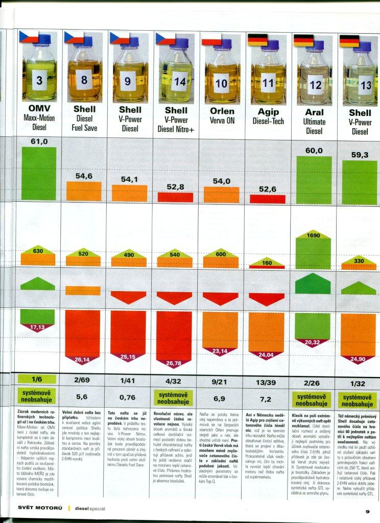

Spíš by mě zajímalo, proč mazivost nafty, poměrně klíčový parametr, je uveden jen tak nějak na závěr, jen aby se neřeklo. Navíc neobsahuje test všech vzorků a výsledky nejsou zahrnuty do velkých barevných grafů.
Pokud tedy byla snaha o manipulaci prezentace a tím i výsledků, čekal bych spíš tlak ze strany, kde mazivost nedopadlo dobře.
Dále chybí filtrovatelnost nafty.
Možná by velmi překvapilo, kdyby do testu zahrnuli naftu z ČS obchodních řetězců.

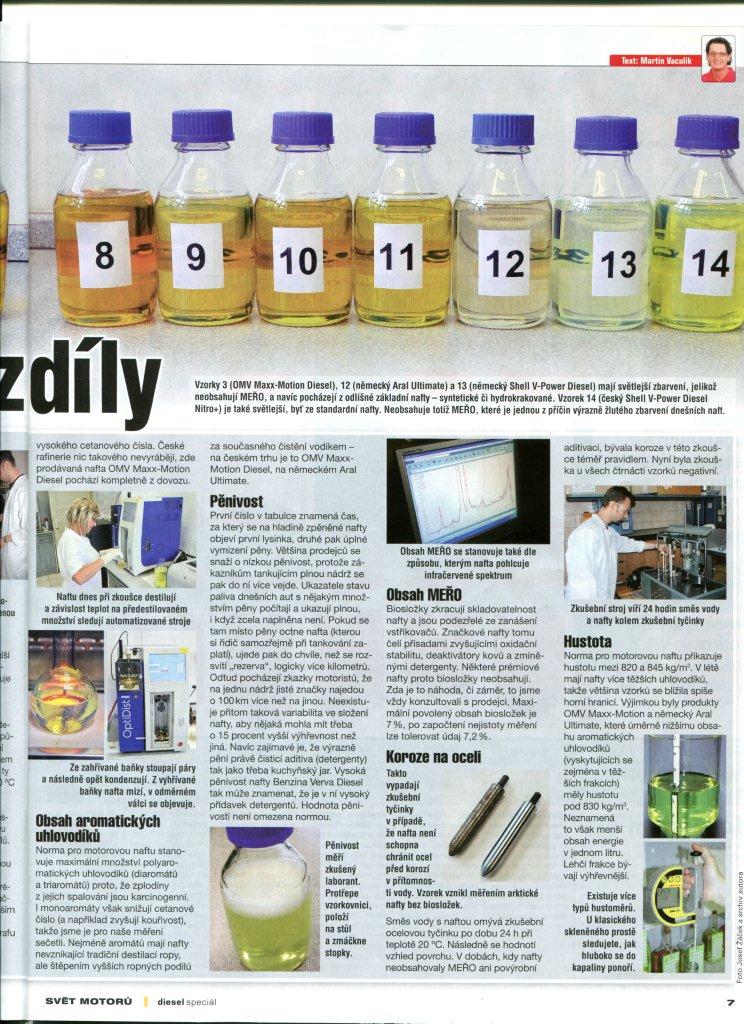

Já to pojetí mazivosti chápu. Už dle předešlých testů je jasné, že nafty s biosložkou mazivost s obrovskou rezervou splňují, a to jak starší normu, tak aktuální požadavky/přání výrobců vstřiků. Mazivost biosložky je zmíněna i v textu. Takže stačilo vypíchnout, že nafty bez biosložky jsou na tom hůře. To ale taky není žádná novinka. Aral Ultimate diesel měl s přehledem nejhorší mazivost už i ve slavném testu z roku 2008, který mnohým otevřel oči.Eidž píše:S tímto nesouhlasím.
A filtrovatelnost u letní nafty asi není až tak podstatný parametr.

Jasně a v grafu se u prémiových naft hůře prezentuje, že fakt důležitý parametr mazivost nesplňují.

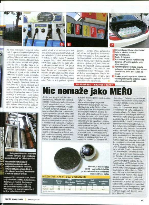

Pánové, měl bych takový dotaz, na který jsem doposud nenalezl jednozačnou odpověď. Tankuji především OMV MaxxMotion, Aral Ultimate a pod, nicméně jsem se dočetl, že tyto prémiové paliva mají horší mazivost. Dostal jsem od známého aditiva Castrol, které by dle nějakých testů, naopak mazivost zvyšovat měli. Ptám se tedy, zdali je možné, již do prémiových a aditovavných pohonných hmot přidávat ještě další aditiva pro lepší mazivost? Bojím se toho, aby to pak už nebylo přeaditivované
Díky za názory
