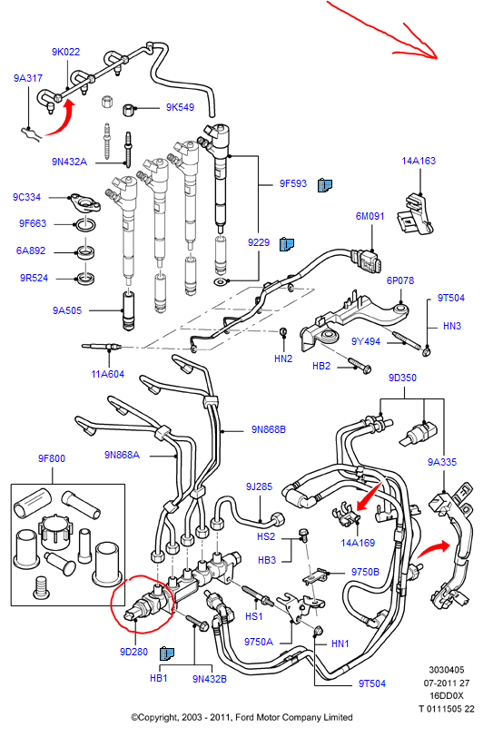

Mno, jednoznacne to je na raile. Malo by to byt zo strany rozvodov. 1.6TDCI ale nejak velmi doverne nepoznam
Cervena sipka oznacuje smer jazdy, takze ked sa postavis pred auto, mal by si to mat po lavej ruke. Som na PN, takze na sluzobnom zabozrutovi to poziret neviem. BOSCH cislo mi katalog neukaze, iba Ford FINIS kod a ten je pre cely rail.

Moc díky za odpověď! Musím se tedy ještě jednou podívat, ale opravdu si myslím, že v místě kde je na nákresu zakreslený snímač tlaku je jen šroub/záslepka s vnitřním šestihranem (inbus). Jak to jen půjde sundám pár plastů a znovu to zkontroluju. Připadá mi ale, že když sojím před autem, mám rail až za blokem motoru, na nákresu je to podle potrubí spíš opačně. Fakt tomu nějak nerozumím.... musím to ještě projít, zatím mocí díky

Je presne tam ako je na obrázku ,ale je to naopak ,ako píše V12
Je v podstate pod EGR a pod palivovým filtrom.prístup úplne na prd.Najlepší vtedy ked sa dá dolu EGR
,alebo vzd.filter dolu a palivový trochu nabok/len ho vytiahnuť z držiaku ,hadičky neodpájať/

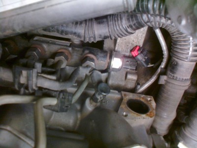

Tak je to napravo na railu, jak píšete. Prvně jsem tam vůbec neviděl, tak jsem bral podle obecných nákresů, že je to ventil. Teď ho eště někde zkusit sehnat... Moc díky za pomoc, snad to bude jen tím.

A ako vieš , že je vadný? DIA vypisuje stratu signálu , ale to môže byť aj zlým kontaktom v konektore.Je to aj v blízkosti termostatu /tesní dobre?/ z ktorého ked unika chlad.kvapalina ,tak tá vie pekne zoxidovať kontakty
.Ja by som najprv riadne očistil kontakty konektora , a skúsil,či to nepomôže.
Niekde tu na fore sa o tom aj píše, že sa to stáva . . . A ten snímač by sa že vraj mal meniť s celým railom . . .
