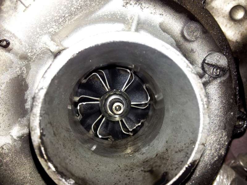

Teď su na tom cca jak Sagic a začal jsem autem jezdit i po městě krátký trasy atd. mám ho od toho, že jej chcu používat, takže hold i na krátký trasy a pohybuju se nyní kolem 6l.
Mám ten motor velmi rád, že i když si člověk jízdu trošku užije a auto párkrát prožene furt se rozumná průměrka drží kolem 6l pohodička + teda já mám motor nachipovanej, takže zátah je mnohem vyšší a aniž bych to tolik hnal a tudíž i spotřeba je v důsledku nižší.
A od dneska rána ju mám nejnižší
včera auto z ničehož nic přestalo táhnout, skoro sem nevyjel kopec, do otáček lezlo pomalu, tak jsem večer hledal díry, zkoumal hadice atd. ráno sem sundal sání k turbu a kontroloval turbínku a hmm vypadá to na zlomenou hřídelku v turbu ooo já mám radost, teď budu jezdit za 0.

Přesněji řečeno " budu nejezdit za 0".Giggo píše:Ja míval leto kolem 5.7 díky 225 pneu zima šla dolů na 5.1 díky 205 pneu. Jenže to jsem jezdíval s autem 70% dálnice, 25% mimo město a 5% město.
A od dneska rána ju mám nejnižšívčera auto z ničehož nic přestalo táhnout, skoro sem nevyjel kopec, do otáček lezlo pomalu, tak jsem večer hledal díry, zkoumal hadice atd. ráno sem sundal sání k turbu a kontroloval turbínku a hmm vypadá to na zlomenou hřídelku v turbu ooo já mám radost, teď budu jezdit za 0.

tzn repas turba co, takže 8-10tis?

Tak tak uz nejezdim za 0 .. stacilo by 3 mesice nejezdit a vydelam si na repas presne jak pise Mr.Zdenda 8-10
Pro "pobaveni" aneb kdyz tomu nestaci nafta a vzduch, ale zere i hlinik ..

jaj.. tak snad budeš brzy mobilní v plné síle...

Je to na nasrání, te je pravda, ale opět se řeší kolik bude stát oprava, nic proti tomu. Položil si však někdo otázku, proč se to stalo a proč turba na starých kárách jedou doposud?

Tuto otázku si položil snad každý, ale nikdo to přesně neví, proč se tak děje. Dlouhé intervaly výměny oleje či nevhodný olej, či netěsnost v airboxu, ucpané sítko v holendru, přečipovaný motor, vytáční motoru do závratných výšin, přehřátí a následné vypnutí neochlazeného turba, ještě jsem na něco zapomněl?
