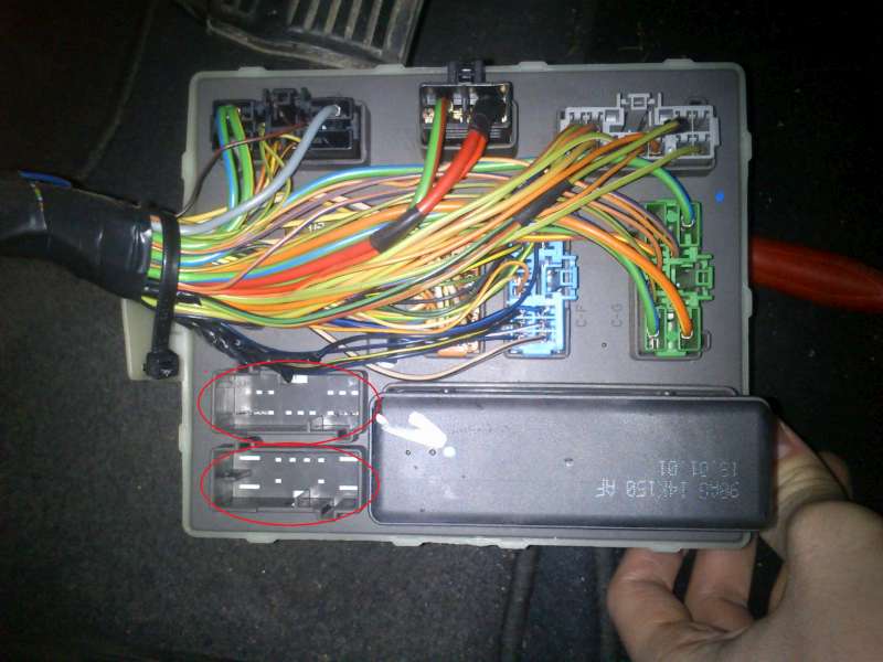

Re: Cyklovač stěračů
Ahojte všeci, nevíte někdo náhodou, jak zapojit cyklovač, když nemám osazený ty dvě zásuvky na pojistkové skříni, viz. obrázek? U páčky mám osazených jen 9 pinů. R.V. 2001 před fl. trend.
Máš pravdu, už jsem to našel, stejnej problém tady už řešil aji Datel.
Zdravím chlapáci,našel sem tento super návod,tak sem se rozhodl tuto ,,úpravu,, zrealizovat.Páčka s cyklovačem už je na cestě poštou,ale chybí mi ty dva piny na drát který musím natáhnout.Tak se chci zeptat jestli tyto piny někdo nemá doma navíc a za nějaké všimné by je neposlal?Potřebuji piny na Focuse po FL,kde je každý jiný.
Mám pocit, že u modelu po fl. jsou oba konektory stejný. Oba jsem kuchal z jedný svorkovnice a pasovaly...
Ano mas pravdu,jsou oba piny stejny,nejak sem to popletl.Ted jen jestli je nekdo nema doma a byl by ochotny je poslat...
