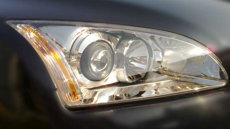

Natáčecí světla jsem pořídil, ale natáčení nefunguje. Ne že bych čekal, že to bude fungovat samo od sebe, ale spíš by mě zajímalo co je všechno nutný k aktivaci...Věděl by někdo? ZaQik?
- Příspěvky: 25087
Re: Přisvícení do zatáčky
nataceci svetla - AFS
potrebujes svetla, ridici jednotku (stejna jako u xenonu, jen ma jine parametry), krouzek na volant (pokud mas ESP, tak uz tam je) a spoustu dratu
za 14 dni budu montovat do kugy, tak pak kdyz dodam navod

Už si to montoval na Focus? Ja som tiež kúpil nové svetlá na svoj Focus a zistil som, že sú to tie zatáčacie...
Tak, ak by to nebolo strašne komplikované a drahé, tak by som to spojazdnil. Nemám ale ESP (aj keď vo faktúre za auto to bolo uvedené...), takže bude potrebný aj ten krúžok na volant. Dík za info.

Takže zopakujem otázku k návodu: ak chcem iba nové svetlá bez natáčania do zákruty, musím riešiť aj ten 2 pin alebo stačí iba dať pôvodný konektor? Ď.lucky.jack píše:http://www.ford-focus.cz/forum/viewtopi ... 81&t=34330

Když dáš jenom světla tak je potřeba předělat 2 kabliky na ovládání sklonu světel. Vím, že u pravýho je to z původní svorkovnice bílo-zelený a hnědo-červený. Tyhle dva je potřeba přemostit na ten samostatnej konektor ve světle. U levýho nevím barvy. Zaqik bude vědět přesně z hlavy.

ano, je to stejne a pri prostem zapojeni Ti nebude fungovat naklapeni svetel ... musis udelat min. zapojeni pro amaterypepe77 píše:ZaQik: otázka: ja mám FF pred FL, ale asi bude platiť to isté, teda nestačí zapojiť do nových svetiel pôvodný konektor, lebo nebude fungovať nastavovanie sklonu svetiel? Dík
(postup 1. nebo 2. ... podle pritomnosti predpripravy)

asi mozná blbej dotaz ale jak poznam svetla tomu určené?tohle je dosti fajna vec..

Buď http://www.ford-focus.cz/forum/download ... &mode=view
a nebo http://www.ford-focus.cz/forum/download ... &mode=view

Měním světla za AFS, přepojil jsem pin 9 na pin 2 na malém konektoru, ale naklápění nefunguje....je to tím, že mám zapojené zatím jen 1 světlo (druhé je původní) nebo je někde chyba...?

pin 1 na malem konektoru musi byt ukostren
