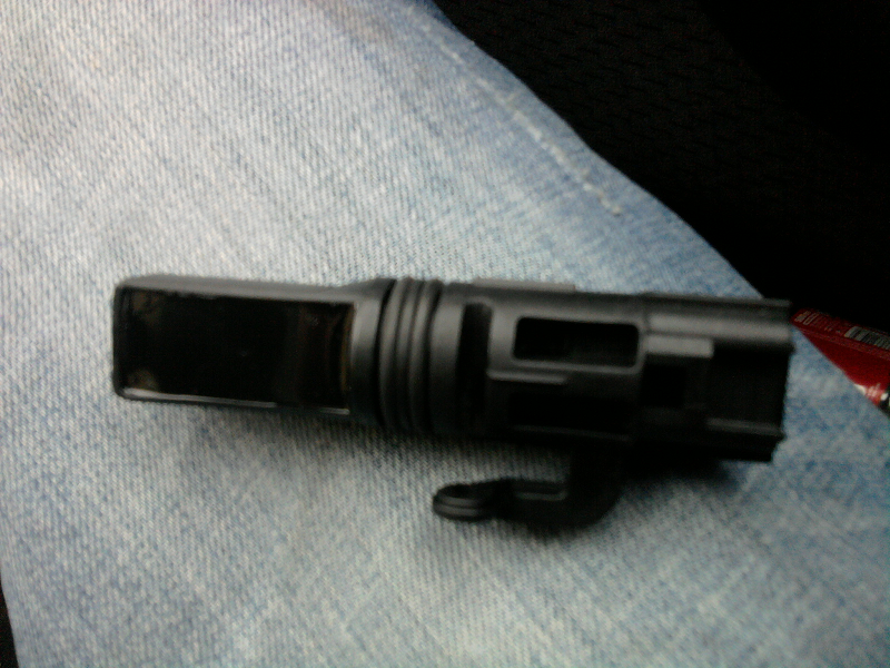

Ahoj,
také budu meset měnit čidlo, nekupoval někdo z autokelly toto zn. EPS?
http://www.autokelly.cz/#|Y33buV4cvEnkJ ... SxDLDXTetj
Jde i o to, zda je k tomu i 2x O-kroužek nebo dávají O-kroužek jen u forda....
díky za info M.
Opel Zafira Tourer 2014
Ford Focus kombi 2002
Jardak
Příspěvky: 2713
Registrován: 10.01.2010 10:52
Bydliště: Kaznějov
Re: problém tachometer
Příspěvek od Jardak » 06.01.2013 09:50
Nechci ti kazit radost,ale to čidlo nepatří na focuse. Když klikneš na výskyt produktu,vyskočí tam eskort. Čidlo je u focuse zajištěný kolíkem,to na který jsi dal odkaz šroubem.
Antony
Příspěvky: 152
Bydliště: Plzeň-sever
Příspěvek od Antony » 06.01.2013 10:06
Ono to čidlo je i na Focuse, ale je to čidlo na klice(snímač otáček motoru) a ne na převodovce.Snímač rychlosti auta tam nemají. :(
Ford Focus Combi TDDI 1999
Stříbrný zlatíčko s max. výbavou
Jardak
Příspěvky: 2713
Bydliště: Kaznějov
Příspěvek od Jardak » 06.01.2013 10:10
Jj máš pravdu. Čidlo na převodovku vypadá tahle:
