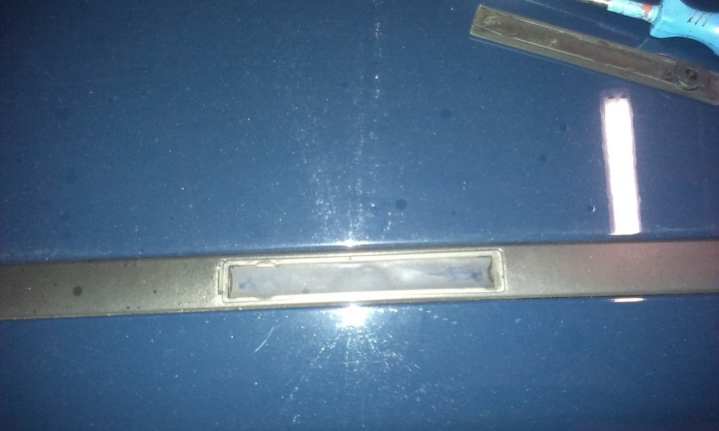

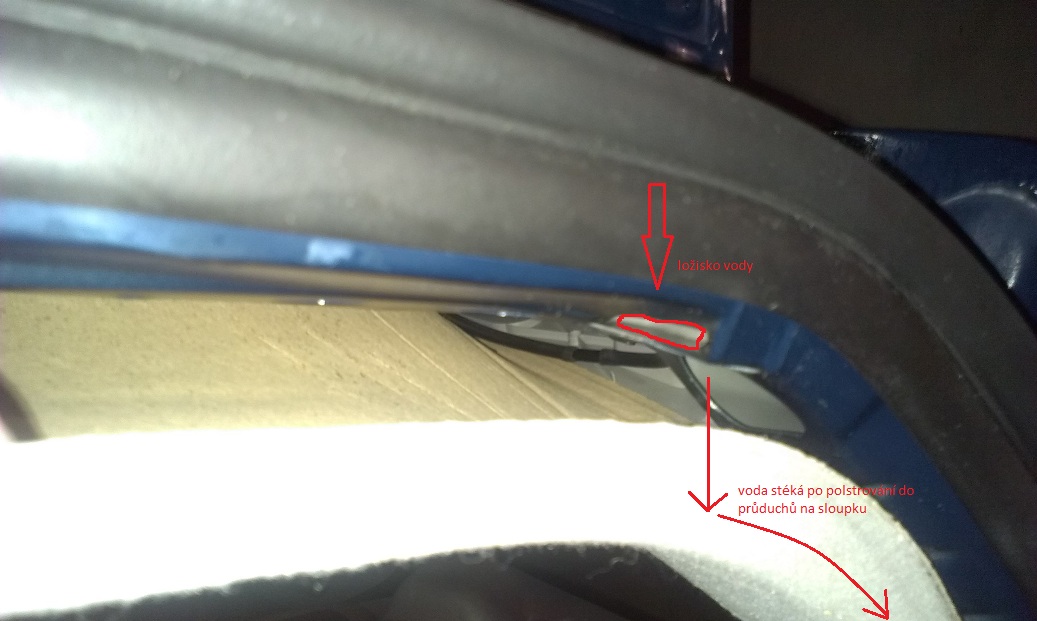

Mám ten samý problém jako hodně z vás. Zatéká mi do kufru z žebrování na pravém sloupku u 5. dveří. Po rozdělání kousku stropu jsem zjistil, že mi voda kape z plechu přímo pod střechou (foto 1.) Lišty na střeše mám lepené, díry na šrouby nemám (foto 2.). Nevím jestli mám strhnout tu lepenou pravou střešní lištu - jsou pod ní někajé místa, nebo šrouby kudy by mohlo zatékat? Nebo jste to zatékání vyřešili někdo jinak?

postak píše:No myslím, že tady byl někde recept a přesný popis toho, jak to někdo u kombíku dělal. Bud u někoho v galerii, nebo přímo tady. Zkus hledat.
Postup tady opravdu byl, ale jen pro šroubavané lišty, já mám lepené.

Mám tentýž problém, který je popsaný na straně 13, rok 2005, Španělsko, tmel tam je ale popraskaný. Také pravá strana. Lištu se podařilo utrhnout a znovu ji nalepím oboustrannou pěnovou lepící páskou, jak to bylo z výroby. Jen váhám, jestli to rovnou neudělat i na druhé straně...

Nepér píše:Mám tentýž problém, který je popsaný na straně 13, rok 2005, Španělsko, tmel tam je ale popraskaný. Také pravá strana. Lištu se podařilo utrhnout a znovu ji nalepím oboustrannou pěnovou lepící páskou, jak to bylo z výroby. Jen váhám, jestli to rovnou neudělat i na druhé straně...
http://www.ford-focus.cz/forum/viewtopi ... &start=185
Pořád nevím, co je pod tou lištou, když se utrhne? Do teď jsem si myslel že je pod ní jen prolisovaný plech do žlábku, bez žádných spojů. Ten tmel vzdadu v rohu (jako na fotce ze str. 13) je tedy po celé délce lišty?
Naposledy upravil(a) lubs dne 30.01.2013 18:56, celkem upraveno 1 x.
Ford Focus II FL Combi, 2.0 107kW LPG, 2008
Nepér
Příspěvky: 1500
Registrován: 09.12.2009 08:35
Bydliště: Praha 8
Re: zatekanie do auta fofo2
Příspěvek od Nepér » 13.01.2013 00:12
Ne, jen poslední asi 3 centimetry.
