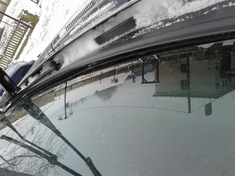

no mě to právě zlobí i tou nemrznoucí směsí. Nevím v létě by se ty ostřikovače zbláznili ale jak padnou mrazy tak to nejde. Mám ale mezeru mezi plast. krytem předního skla a sklem. možná to bude tím, ale nevím jak ho připevnit aby tam nebyla mezera(1cm)

Vlašák píše:no mě to právě zlobí i tou nemrznoucí směsí. Nevím v létě by se ty ostřikovače zbláznili ale jak padnou mrazy tak to nejde. Mám ale mezeru mezi plast. krytem předního skla a sklem. možná to bude tím, ale nevím jak ho připevnit aby tam nebyla mezera(1cm)
Mezera 1cm?! To máš blbě nasazený. Můžeš tu mezeru nafotit?

tady je foto toho plastového krytu

Vlašák píše:tady je foto toho plastového krytu
Ten kryt má být zamáčnut do plastového dílu, ve kterém je drážka a ten díl je nalepen na dolní část okna, jestli se nepletu. Buď tam při výměně okna ten díl někdo nedal, nebo je odlepený a nebo není ten kryt do té drážky zamáčknut.
Zde je jediná cesta, sundat stěrače, demontovat ten plast a podívat se na to. Ale zamrzání kapaliny v ostřikovačích to nevyřeší. Tam pomůže jen nová náplň 100% zimního roztoku alespoň pro -20°C. Lépe do -30°C. Až se trochu oteplí, tak vycucnout nádržku a zbytek vystříkat a dolít 100% roztokem na zimu a pořádně prostříkat, aby se do hadiček a trysek dostal ten 100% zimní roztok.

Drážku v plastu má, jen to má blbě nasazený. Ten plast má být nasunutý do spodní části(hrany) okna.
