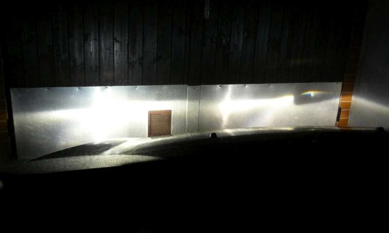

Zdravím, auto (r.2008) mám už asi rok a cca po půl roce jsem začal sledovat, že pravý xenon mi svítí poněkud slaběji, resp. jinak, teď s mlhama jsem viděl, že paprsek je nějaký roztříštěný a hlavně když jsem se postavil před zeď tak jsem "zjistil" čím - viz foto - něco mu stíní. Předpokládám že to nebude schválně aby to "neoslňovalo chodce" :lol: Vypadá to jak nějaké "mračítko". Na vypnutém ani zapnutém světle nepozoruji co by to mohlo být. Poradíte co a čím by to mohlo být? Je nutné ho vyměnit? Díky

Mě se něco podobnýho stalo, když jsem špatně zandal žárovku. Mám čočkový světla, ne xenony, ale lom paprsku je totožný jako u xenonů. Jedině vyndat světlo a mrknout do vnirřku.

Napravo by ti to mělo dělat spíš takovou špici nahoru. Líp je to vidět, když ta zeď je dál od auta.
Nemůže to být přídavná clona pro provoz v Anglii?

:lol: Anglie určitě nee. Je to vyrobené v Německu pro Česko.
Taky jsem si říkal, že pravá strana vždy podle různých nákresů svítí dál než levá a osvětluje krajnici, u svého auta ate ten pocit nemám.

lucky.jack píše:Mě se něco podobnýho stalo, když jsem špatně zandal žárovku. Mám čočkový světla, ne xenony, ale lom paprsku je totožný jako u xenonů. Jedině vyndat světlo a mrknout do vnirřku.
Měl jsem před časem hnutí s tím světlem (trhlo mi za nárazník o obrubník a ulomil se mi nějaký kotvící čuplík od světla), nicméně nic jsem nepozoroval. Na vyndání výbojky by se asi měla nějak odpojovat baterka jak je tu někde psáno (no na to si netroufám-smazání nějakých dat apod.)
No zkusím s tím aspoň poštenkrovat tedy.

watchtower píše::lol: Anglie určitě nee.
To se moc nesměj :D U fordu jsem to nehledal, ale xenony pro LHD mívají clonu, kterou bys měl sklopit, když přijedeš na ostrovy právě proto, že to svítí doprava víc.
Ale jestli to dostalo ránu :nixw:

Tak jsem o víkendu kouknul na to světlo, vyndám jej, sundám krytku a skončil jsem - vůbec nechápu jak tu výbojku vyndat a jestli vůbec :-) vypadá to dost natěsno. Ono i z fotky je vidět, že to svítí nějak méně a možná bude nějak špatmě nasazená ... :-( No asi to holt jistí servis :-(

Tak jsem se k tomu nakonec dostal, juknul mi na to mechoš (od letoška s autorizákem končím). No zadrbal s tím prý celé odpoledne. Chtělo to celý xenon rozebrat - byl to uvolněný plíšek (asi od přepínání světel). Teď už je to zas v noci o něčem jiném (ne, dosud jsem neměl pocit, že by to svítilo úplně špatně, i na STK bez problému.)
