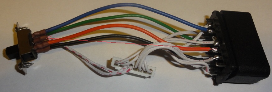

Kabel jde pouze na jednu sběrnici v autě. Aby bylo možno napojit i druhou je potřeba kabel upravit.
Koupit přepínač, pro inspiraci :arrow: http://www.gme.cz/posuvne-spinace-do-pa ... -p631-380/. Spínač musí mít 6 vývodů a provedení ON-ON.
Otevření krabičky je možné po odšroubování 4 šroubků, které jsou pod nálepkou. Tzn, buď sundat nálepku nebo udělat díry do nálepky.
Zapojení kabelů:
Odpájet z konektoru piny 6 a 14 a dát je na přepínač (střed). A z přepínače jít jedním párem na 6 a 14 a druhým 3 a 11.
Příloha:
Schránka01.jpg [ 64.43 KB | Zobrazeno 694 krát ]
Příloha:
elm-mod.png [ 17.7 KB | Zobrazeno 1162 krát ]
Příloha:
DSC014590003.JPG [ 84.24 KB | Zobrazeno 1782 krát ]
Příloha:
DSC014600004.JPG [ 76.2 KB | Zobrazeno 1519 krát ]

No v tom ELMConfigu jsou dvě části (MS-CAN a HS-CAN).
Jedna funguje i bez úprav a na druhou je potřeba lehce upravit diagnostiku (náklady cca 20,- Kč a 30 minut času). Po úpravě už funguje na obě sběrnice.
