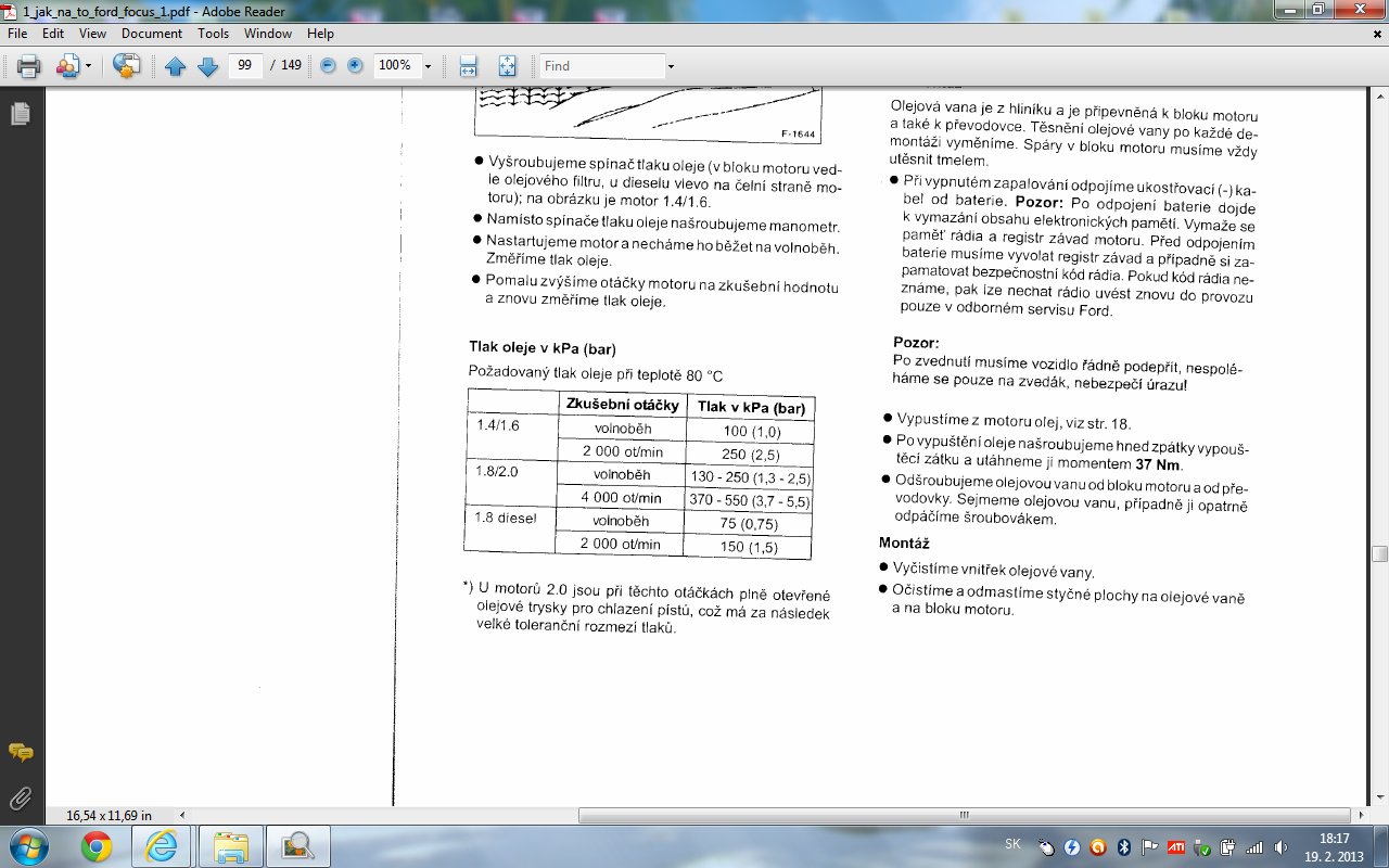

tu je zobrazeny tlak oleja u Focusa mk1
podla toho mozete pouzit filtre....
- Jardak
- Příspěvky: 2711
- Bydliště: Kaznějov
Re: motorový olej pro focus-všechny informace na str.1
Jenže v tabulce jsou tlaky oleje v mazacím okruhu motoru.
To co jsem měl namysli já je tlak oleje při kterým otevírá obtokový ventil ve filtru. Tzn. pokud je fitrační vložka z nějakýho důvodu neprůchodná,tento ventil se otevře a zajistí mazání motoru nefiltrovaným olejem. (např. u felicie 1,3 a 1,6 jsou filtry rozměrově stejný jiná je pouze hodnota otevíracího tlaku obtokovýho ventilu,takže nejsou záměný)
