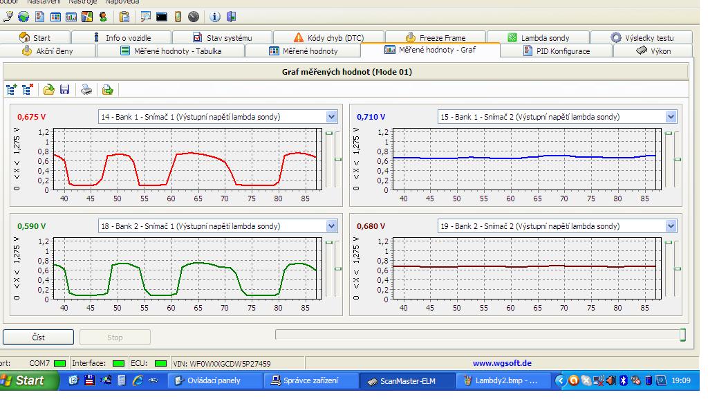

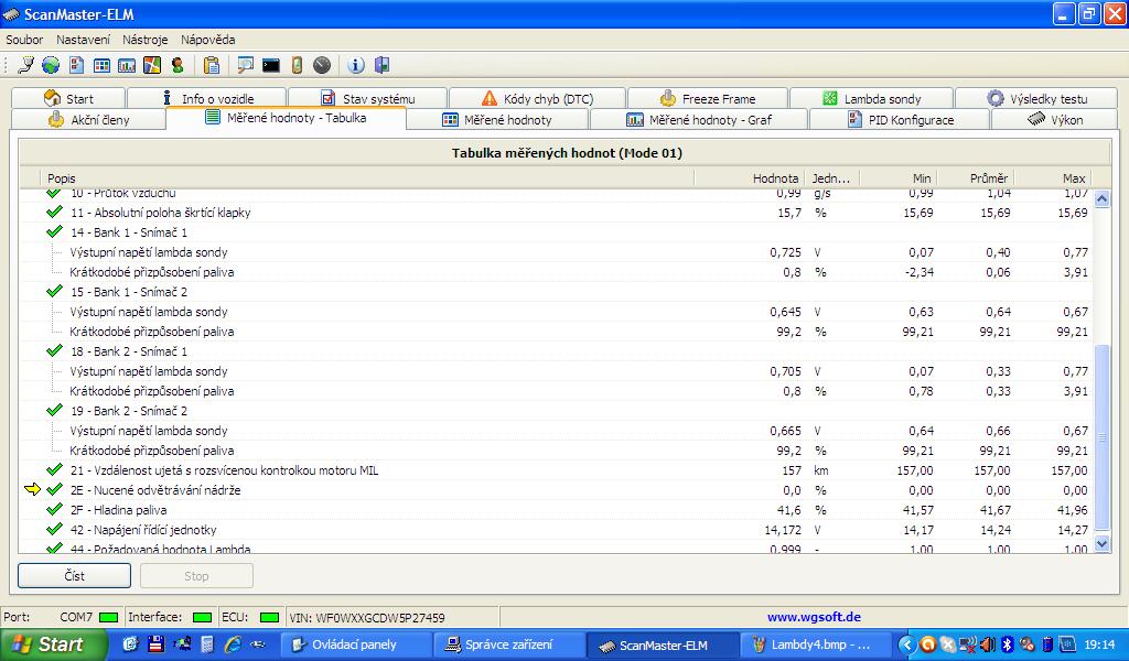

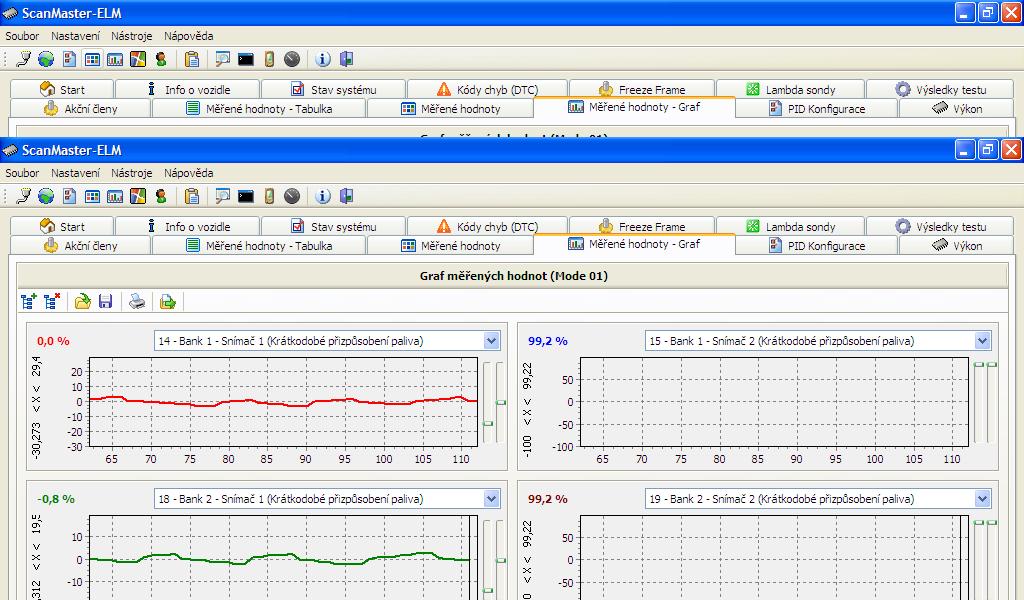

jak vypadaji grafy sond
- Příspěvky: 13
- Registrován: 26.11.2009 19:39
- Příspěvky: 19257
Re: porucha motoru
a ty mas vct ? ty zadni se tvari jako mrtve .
