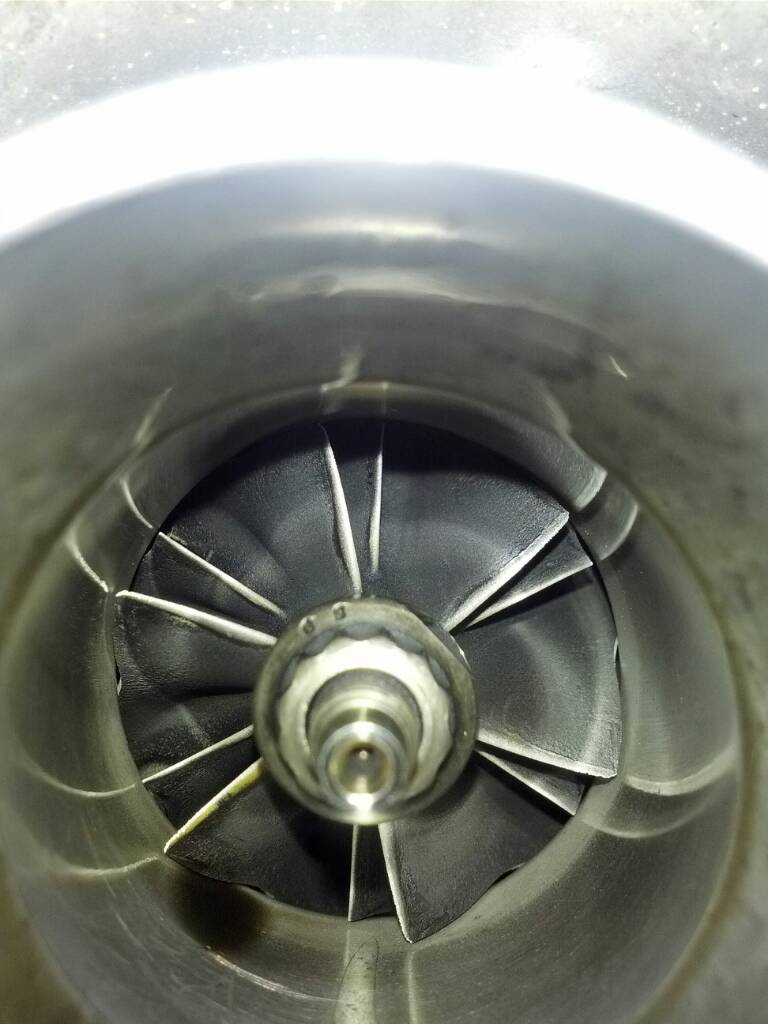

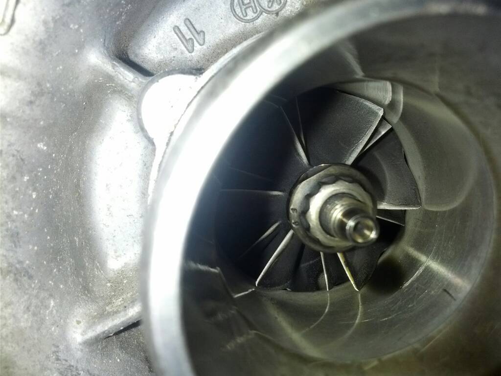

Kouknite radši na muj masomlynek Zlehcime tema... ložisko stale stejne,ale piska trochu vic .odeslano z mobilu.pak u pc  zkontroluji obrazky.

Re: Turbo - komu húka krajšie?
Podľa mňa tieto mierne zmeny v zvukovom prejave môže spôsobiť úplne malá čiastočka ktorá prejde cez vzduchový filter a narazí na lopatku turba. Voľným okom to nemusí byť ani viditeľné, preto si myslím, že to netreba až tak riešiť. To je môj názor.
Když se dívám na ty fotky vejš, tak marně přemýšlím kde soudruzi od Fordu udělali chybu v konstrukci filtru nasávanýho vzduchu. Už na první pohled je krásně vidět, že lopatky jsou obroušený od malých nečistot(tudíž rozvážené) a ty usazeniny na lopatkách té nevyváženosti ještě přidaváj. To je pak jasný že to turbo bude houkat. Myslím, že by stačilo vyčistit a nechat vyvážit a je po houkání na chvilku, ikdyž je to zbytečnost...
Jaký tam máš filtrbox?
Ja mam hranaty filtr. To je ten starsi. Pro jistotu jsem jej vymenil za novejsi, kdyz mel muj stary par strzenych zavitu... Akusroubovak je fakt blbej nastroj (ja to nebyl)
Myslim, ze hlavni duvod, proc se mi tam dostavaly necistoty a takhle to "upravily" je v tom, ze je to nedoresena konstrukce.
1. Kdyz jsem mel ulomenou packu z hadicky odvetrani - jak upadne ve velkem mnozstvi pripadu, tak se sem tam hadicka vybracemi vyvlikla z odvetrani a tim padem nasavalo turbo necisty vzduch. Packa by se nemela lehce ulomit, jak se to deje.
2. Filtrbox - viz nahore. Escort TD to ma lip vyresene - o 10 starsi konstrukce!
3. Z odvetrani skrine jde pomerne dost oleje primo na turbo. Muze to byt chyba i dale v motoru-ale podle me to neni muj pripad. Ale mel by tam byt separator v kazdem pripade. Olejova mlha tvaruje turbo postupne, ale vytrvale. Je to dalsi kurvitko.
