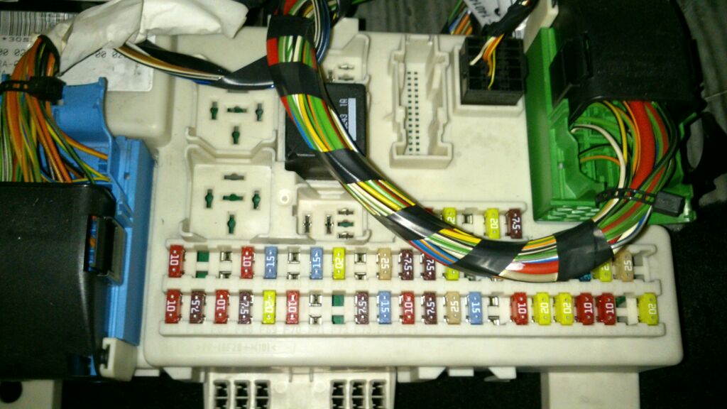

trochu se v tom ztrácím :) chápu to tak že když budu mít stejný GEM jako ty, tak dám ty pojistky jak jsou v návodu, umístím relé a zkontroluju jestli jsou spojeny ty piny a bude to chodit? nebo je ještě potřeba nějaká úprava?

Principielne ano. Jen to propojeni PINu asi nebude, to se pak dela kablikem.
A musis mit AUTO polohu na ovladaci svetel. Cili soumrakovy spinac/ auto sterace.

aha, tak AUTO tam nemám, no nic kouknu jak vypadá GEM, každopádně díky za info

Díky za info, myslel jsem že bez toho nepůjde. O víkendu mrknu na ten GEM a když tak to zkusim podle návodu

Tak udělal jsem fotku, podle porovnání je GEM stejný, ale podrobnosti nepoznam. Tak snad by to mohlo jít. Trošku jsem se lekl, když jsem to odklopil, že se mě vše smazalo (rádio, hodiny atd.), jako by se odpojila na chvíli baterka, ale asi jsem o něco jenom zavadil :-)

ten velkej zelenej (krome jineho) privadi +12V z baterky na GEM ... tak proto to vsechno zhaslo

tak jsem to prostudoval a pojistky tam nemám, takže doplním...propojení pinů tam asi bude, mám tam nějakou klemu ale nerozluštil jsem zda je správně, takže uvidim až tam dám ty pojistky. Akorát mě v hlavě pořád vrtá to relátko R15, to je to co tam už je uprostřed nebo ho musím sehnat a doplnit?

musis doplnit
