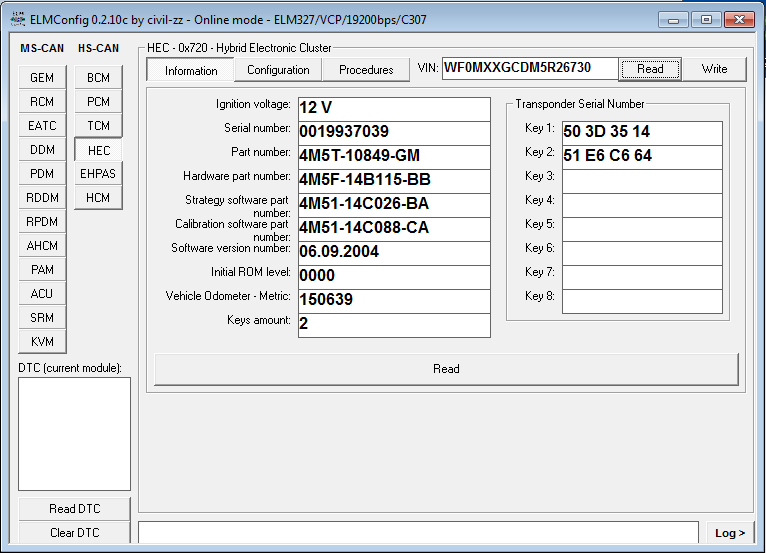

Napíšu sem pár vět jak se to NEMÁ dělat a zároveň se dotáži na další postup.
Pro ZaQika: jsem ten cyp, kvůli kterému tě Lari v neděli otravoval
Situace se má takto:
C-MAX 2005, budíky zelené s PPC (dva řádky).
Chtěl bych budíky z poFL červené (menší displej bez navi).
Sehnal jsem z FF2 2009.
Připojil jsem ELMa ke starám, printscreenoval konfiguraci. Nasadil nové, naťukal konfiguraci i VIN. S největší pravděpodobností jsem to posral
, což se projevilo u Lariho, u kterého nebylo možné zapsat budíky do PCM či co. S jistými obtížemi jsme zprovoznili původní budíky, se kterými jsem naštěstí odjel domů. Z těch nových jsem si samozřejmě konfiguraci ani VIN nezapsal, takže vrátit je do původního stavu nelze.
Jediné, co v tuto chvíli mám jsou printscreeny a záloha nastavení původních budíků z ELMconfigu.
Co dál? Předpokládám, že záloha configu ze starých nepůjde do nových nahrát (strana 2 asi jde), upgrade FW na 0509 asi nepomůže.
Tady jsou screeny konfigurací nových a starých. Jediné, v čem se liší, je zaškrtnutí HEC level 2/3 na str. 1 a 2
STARÉ NOVÉ
STARÉ NOVÉ
