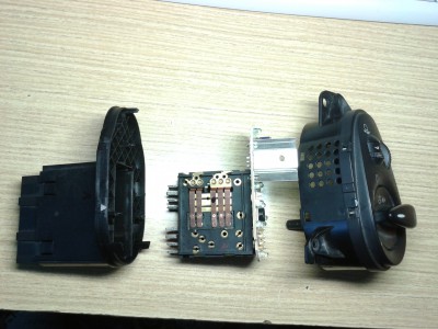

maras
- Příspěvky: 108
Re: palubovka nesvítí
Zhasínala mi a potom úplně přestala svítit palubovka a podsvícení ovladačů, svítil pouze displej kilometrovníku. Očištění kontaktů lihem nepomohlo, tak jsem je poškrábal jehlovým pilníkem a už to funguje, poškrábal jsem oba kontakty proti sobě. Moc ten plechový kontakt nevyhýbejte, jinak se vám bude těžko vracet. Mám vypínač včetně mlhovek, naklápění světel a nastavení intenzity osvětlení palubovky. Pokud od sebe odděláte i čelní plast s otočným vypínačem, tak v rozdělaném stavu netočte s ovládáním naklápění světel a intenzitou podsvícení. Posílám fotku s označeným kontaktem pro podsvícení palubovky.
FF 1,6/74kW LPG r.v.99
pepi focus
