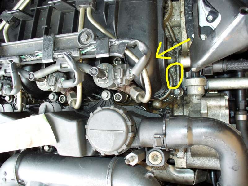

Taky bych poprosil o radu. Objevuje se mi olej na místě vyznačeném žlutě v tom prolisu. Nejspíš se tam dostává z pod plastového krytu označeným šipkou. Čím myslíte že by to mohlo být?? Stačilo by třeba jen vyměnit tesnění u toho kulatého vstupu do hlavy motoru?? Obrázek mám půjčenej, tak se nedivte, že je to tam zasraný od nafty.
