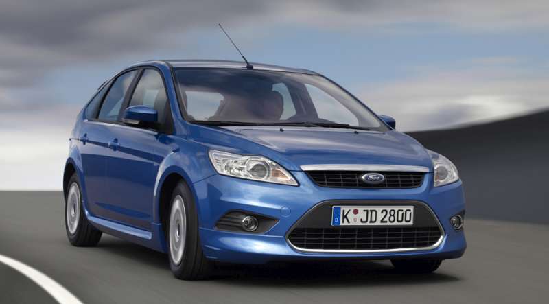

michal1706
- Příspěvky: 48
- Registrován: 10.02.2013 14:24
Re: Ford ECO mode
Vin: WF0PXXGCDP8E55854
Tie prahy a ostatne veci ste mysleli ako? Je rozdiel ked nieje econetic? Posielam fotku...a inak mam aj prednu mriezku samizda ciastocne zaslepenu tak neviem co to mam zac:D pozrite sa na to vy chalani:)
Ford Focus II FL 2008 1.6TDCi 80KW
- Příspěvky: 25200
Re: Ford ECO mode
dle VIN je to ECOnetic
- Anduril
- Příspěvky: 5096
- Bydliště: Ostrava
Re: Ford ECO mode
Podle VIN je to asi Econetic...ma to nizsi podvozek, econetic odznak. I ta mrizka predni je trochu zaslepena. Nicmene je divne, ze to teda nema ECO mode.
Ale tak aktivuj..
Ale tak aktivuj..
- Příspěvky: 25200
Re: Ford ECO mode
v roce 2008 to firmware do budiku jeste neumel ... to prislo az v roce 2010
