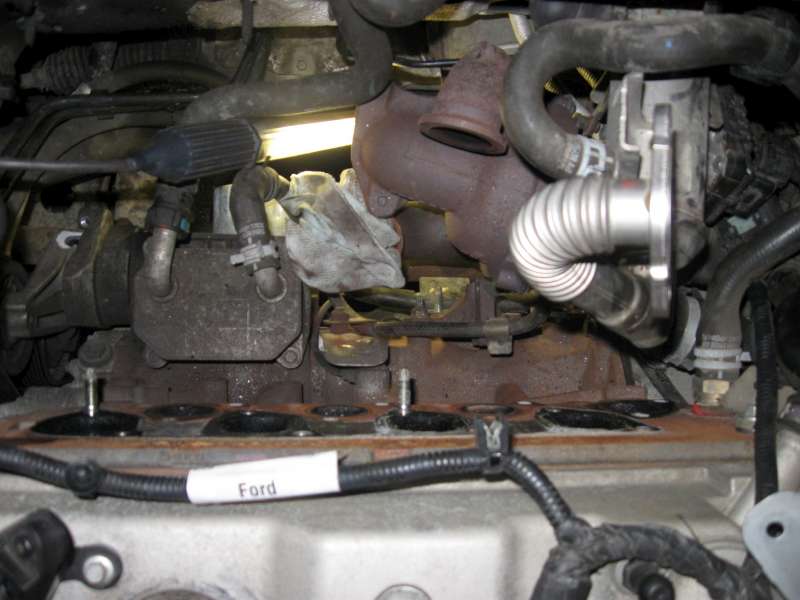

Takže EGR ventil je vyměněnej. Jinak je to docela drbačka ho vyměnit. Jen pro představu - výfuk odpojit od turba, odmontovat turbo, odmontovat sběrný výfukový potrubí a až potom jde odmontovat sací potrubí s EGR ventilem. Sr.l jsem se s tím 5 hodin...(ale zase jsem to dělal pečlivě)

Pěkný sr.čky v tom sání

Jj daň ekologii. Co na tom,že je sání plný sraček....

Njn, dá se to nějak vyčistit aniž by se muselo sundavat hlava?

Tak ona je tam jenom slabá vrstvička po stěnách,ta ničemu nevadí. Navíc čištění by znamenalo opravdu sundat hlavu a demontovat ventily. Čištění bez demontáže znamená,že bordel napadá rovnou do válce. Proto jsem nic nečistil....

To mě právě taky napadlo, že by to napadalo. Hlavně že ten egr cpou všude a pak to takhle vypadáJardak píše: Čištění bez demontáže znamená,že bordel napadá rovnou do válce. Proto jsem nic nečistil....

Takže jsme to nechali po výměně EGR ventilu načíst a chyba zmizela
