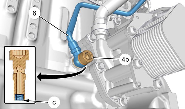

ja mam jen sitko venku. Je to jednodussi - nemusi se shanet nova trubka. Sroub se nachazi pod turbem - na bloku motoru. Nekde tu na foru je i fotka kde presne. Sam bych to ale doma nedelal.

Majko: z ceho je takova krasna vizualizace? tohlencto microcat neumi. dik

ku tej fotke skrutky a sitka mi pomohol kamarat google:
http://www.e-parts.sk/e-parts-sk/eshop/7-1-Ford
