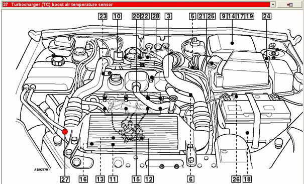

Zdravím pánové, mám podobný problém, auto vůbec netáhne, do kopce max. 60km/h pod plným plynem, když sešlápnu plyn. pedál tak na 10-20% motor začne pekelně cukat, jako by se dusil, pokud sešlápnu plyn na podladu, cukání přestane, ale motor táhne do otáček strašně pomalu. Mám FOFO 1.8 TDDI 2001. Na diagnostice mám přesně ty samé chybové hlášky: P0235 "snímač plnícího tlaku "A" a P0149 "doba vstřiku nebo okamžik vstřiku". V servisu (Auto Unger) mi tvrdí, že to bude asi turbo (prý by mělo dávat tlak něco okolo 1 baru a prý dává pouze desetinu), ale než se pustím do výměny turba, tak bych radši nejdříve věděl, že příčina není někde jinde...
Můžete mi dát vědět, kde přesně se to čidlo v autě nachází? Podíval bych se, jestli to taky nebude tím drátkem. Předem díky.

Re: Kody P0235 a P0149 z diagnostiky motoru
TCB senzor je tady:
Díky moc. O víkendu na to kouknem. Dám vědět výsledek.
