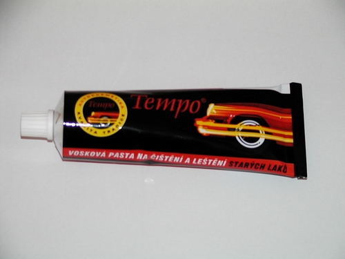

Lestenka znacky TEMPO na stare laky. Tu cizi barvu odlestis bez problemu
Resil sem to uz nekolikrat a vzdy zabrala ![Smile :)](./images/smilies/icon_smile.gif)

tj ale to nesmí být na jednom místě
Tempo je hodně abrazivní. Na drtuhou stranu dobrě odstraňuje.
Ještě mám ve sklepě jednu tubu a tu si šetřím na horší časy.

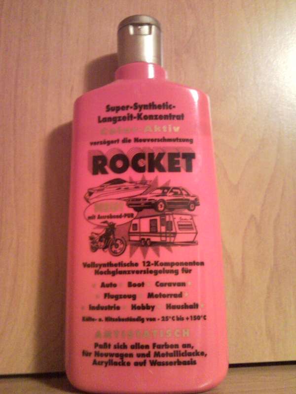

to Tempo pasta je fakt dobra odstrani z laku co tam nepatři
mam stim skušenost,leštil jsem stim cele auto a pak jsem použil tohle to ROCKET to uděla takovy film a voda pekne styka z auta dolu
a auto se lesklo na slunku jak zrcadlo

ruce boly po praci v pohode ale na druhy den kapanek bolely, ale stalo to zato
a jestli to bedeš leštit tak to nedělej na rospalenou karosorii od slunce,je lepši to dělat jak pod mrakem nebo ve stinku aby na to nepřalo slunko mohlo by ti delat takove mapy,přikam ti to ze sve zkušenosti
