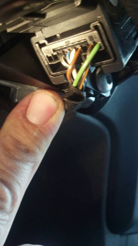

Vás zdravím, jsem tady nový a velmi mě zaujalo toto Forum, mám Fordíčka Focus 1.6 TDCI 66kw r. v. 2006 , volant čtyřramanný, kabeláž níže, chci si koupit tý originál tlačítka z první strany, myslíte že nebudu mít nějaký problém z aktivací ?

Tak podle obrázku tam máš přípravu pod volantem, teď ještě jestli máš správný GEM modul...

GEM mám CJ snad nebude problém
Příspěvky: 24673
Re: Tempomat
Příspěvek od ZaQik » 09.05.2013 08:49
tak to mas vse ready

Ty jsi to měl vše nachystané myslím tlačítka. Já ten volant mám v autě a bojím se že když to budu dělat že střelí airbag. Vím že tady je návod ale moc si netroufám :?
Příspěvky: 24673
Re: Tempomat
Příspěvek od ZaQik » 09.05.2013 13:15
pokud vyndas klic ze zapalovani (nebo poloha I ... budes si muset natacet voant) a pred sahnutim na airbagovy konektor se dotknes kostry (napr. krouzku zasuvky nebo zapalovace), tak nevystreli ani nahodou
nebo odpoj baterku (pokud ne, vyndej si rele R2 kvuli houkacce)
