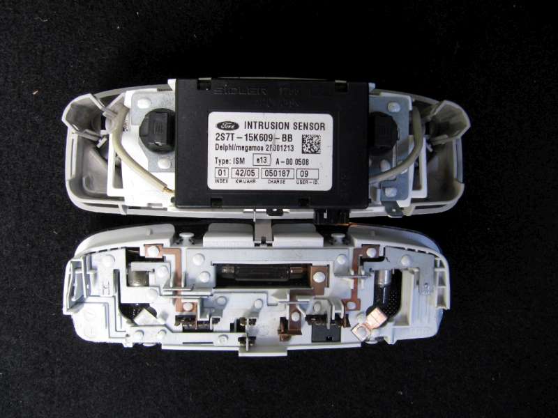

Dneska mi Lari dovezl lampičku, tak jsem se jal ji dát do auta, ale ze zlou jsem se potázal
Jak ji tam mám sakra dostat, když se mi tam nedostane přes tu jednotku alarmu??! Na lampičce je 2S7T-15K609-BB, což je Mondeo 00-07 - že by byl problém tam

stropni ultrazvuky z mondea/Smaxe/galaxy a focuse/Cmaxe/kugy jsou odlisne ... tedy ultrazvuky primo ne, ale ta elektronika u nich ANO

mas tam vzadu dva plastove vystupky a v predu plisek? porovnej to s lampickou, co tam mas ted ... nebo se Ti to nevejde pod strechu na vysku?

Lampička je tvarově úplně stejná, vč. plíšku vpředu a 2 výstupků vzadu.

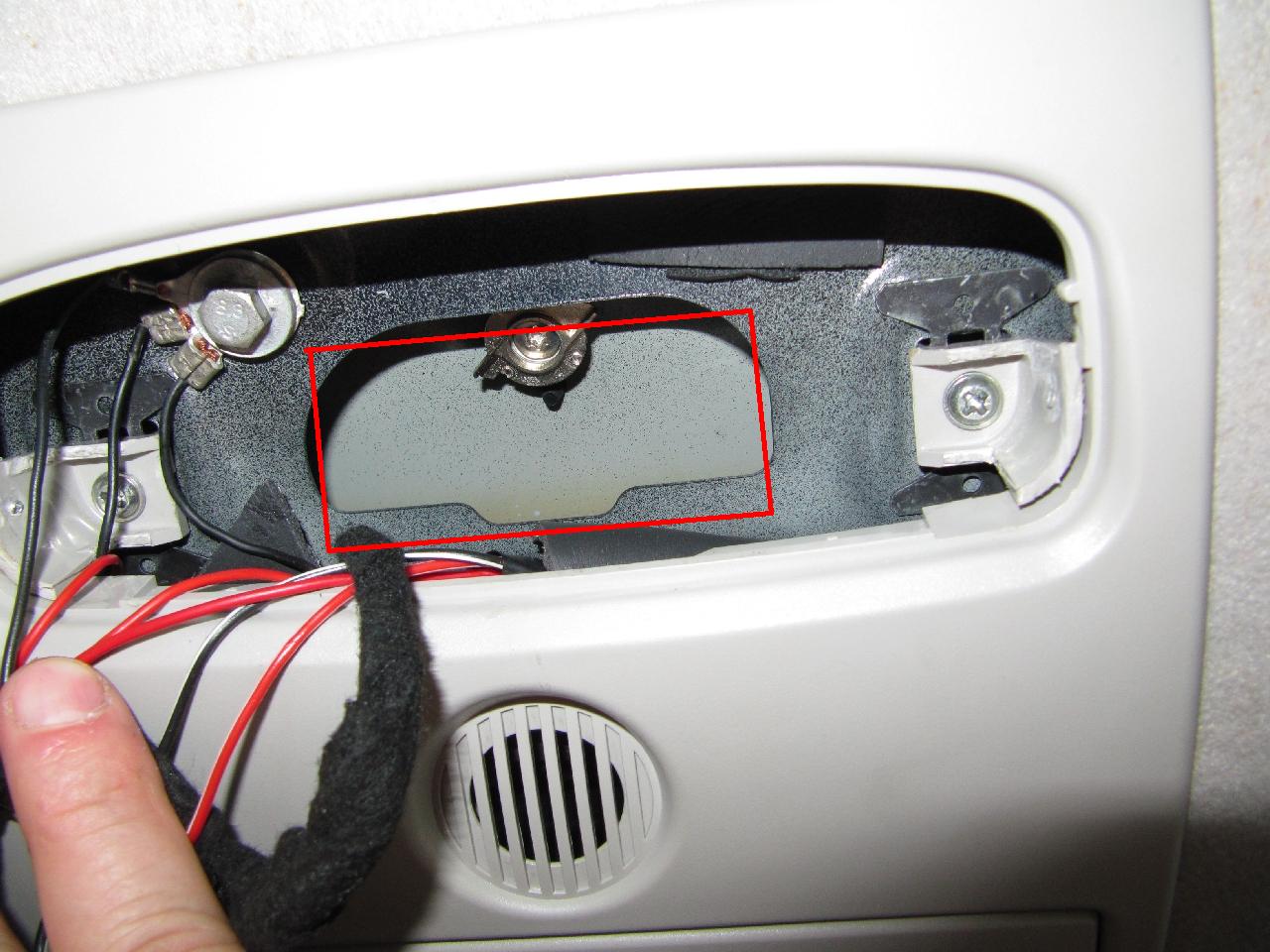

Když vyndám celou konzoli, ve které drží zrcátko na děti a lampička, tak tam lampička bez problémů zapadne. Ale když konzoli vrátím na svoje místo tak tam nezacvaknu pružinku vpředu(cca o 0,5cm). Zkoušel jsem to i "násilím" ale nechci něco urvat, a prostě to tam nedostanu.
Jednotka na lampičce má obdélníkový tvar a když to tak porovnávám, tak to vychází zhruba do prostor jak jsem vyznačil Napadají mě 3 věci:
1. Budu muset nějak uřezat tu výztuhu abych tam lampičku dostal nebo...
2. Je problém v té konzoli na dětské zrcátko a v tom, že jsou uříznuté(zkrácené) packy, aby to lícovalo se střechou...nebo...
3. Lampička na focuse má jinou jednotku, která pasuje přesně do ono vyříznutého prostoru ve výztuze již z výroby

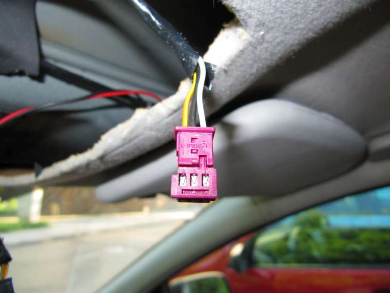

Pak ještě dotaz...k čemu je tenhle konektor? Zaradoval jsem se, že na vnitřní alarm, ale to jsem se nejspíš spletl...

ten fialovy je na prijimac dalkoveho otevirani ... Ty uz mas ten prijimac integrovanej v GEMu a tohle slouzi (mozna) jako antena

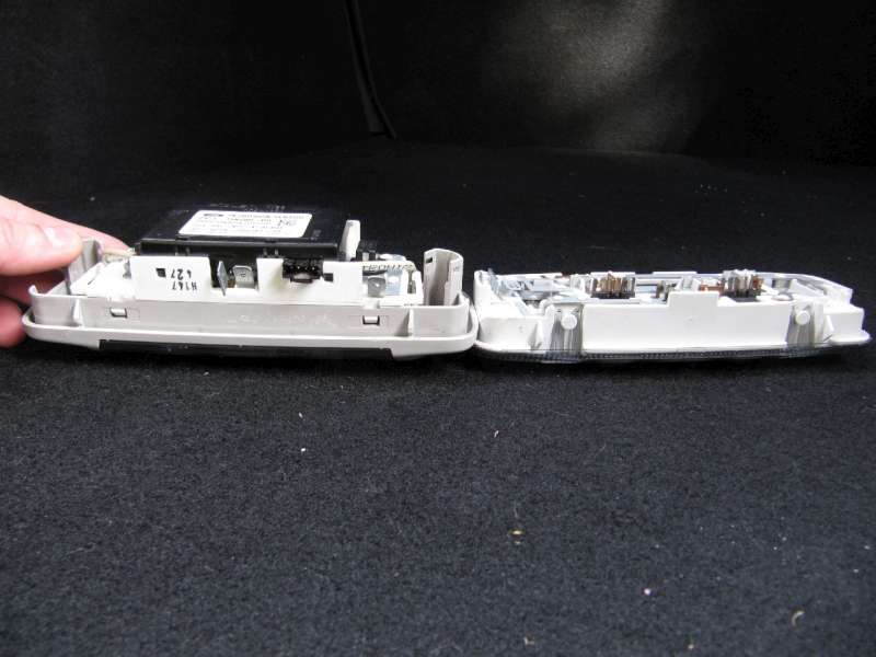

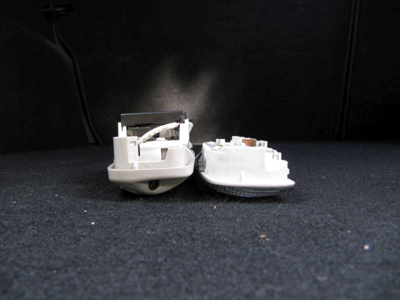

vyfot jeste tu lampicku z boku

Tak jsem to vyfotil vícekrát...Fakt netuším, zkoušel jsem to tak cpát všelijak, ale prostě to tak nejde
- Příspěvky: 24795
Re: Objemovy alarm (made in Ford)
to je standardni velikost
zkus odsroubovat dva srouby, co drzi panel ve strope, a pak to nasad a primackni ke stropu a uvidis, jak to (ne)sedi

To jsem dělal. Když panel sundám tak tam jde lampička v pohodě nacvaknout. To znamená, že by byl problém v délce těch (zkrácených) nožiček...Pak ale nevím proč ostatním to tam jde. Vžyť jsem to zkracoval přesně jak je psáno v návodu na zrcátka na děti...
Tak holt budu muset nějak upicnout tu výztuhu ve střeše
- Příspěvky: 24795
dej podlozky mezi stropni panel a strop + delsi srouby do stropu ... kolik Ti tam chybi? 3mm? to nebude vubec nikde videt

Cca půl cm. To mě nenapadlo s těma podložkama. Zítra na to zkusím mrknout jak to půjde provést...
