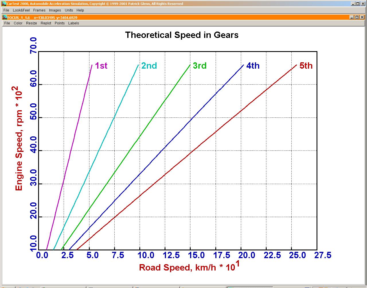

V prilohach mate grafy otaciek pre dane rychlosti. Su tam vsetky pouzivane motorizacie. V lavom hornom rohu obrazka si mozete odcitat otacky pri aktualnej rychlosti 130 km/h.
Pre benzin 1.6 som uvazoval o kratsom prevodovom pomere 4.06. Ten s 3.82 sa mi uz nechcelo pridavat :lol:
je: Ford Focus Combi, 2002, Futura, 2.0 16V 96kW
bol: Ford Escort Combi, 1991, Clx, 1.6 8V 77kW

paráda, zajímavé! jestli jsem to dobře pochopil tak na 5. stupeň (u ST na 6.) točí všechny motorizace stejné otáčky. takže dvoulitr nebo RS neznamená, že by se z focusu stal dálniční křížník :-)

Tak ono to taktiez vychadza z "ekonomickych" dovodov. Escort 5-tej generacie (ktory som mal predtym) pouzival tiez prevodoku IB5 s tymi isymi prevodovymi pomermi. A Fordu bolo jenoduchsie pouzit odskusanu prevodovku a nic na nej nemenit. Rozdielom bolo jedine to ze focus pouziva vacsi priemer kolies 578 mm vs 615 mm. Preto ak escort (so stalym prevodom 3.82) pri 130km/h tocil 3500 ot, tak focus musel nutne viac. Vzhladom na to sa zaviedol druhy staly prevod 4.06, povodne pre vybavu trend. Tu je aj odpoved na to preco niektore focusy s motormi 1.6 tocia 3500 a ine 3200 ot.

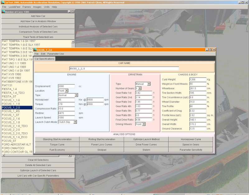

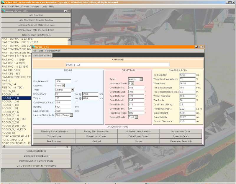

Ja som to tahal z torrentov (nazov je "Cartest 2000"). Len teda vsetky udaje k vytvoreniu noveho auta si musis zistit sam. Je to starsi problem a su tam len vybrane auta povedzme do roku 2001. Je potrebne vediet prevodove pomery, rozmery auta, charakteristiku motora. V pripade ze chces aby ti program ratal dynamicke parametre vozidla (zrychlenie, max rychlost, pruznost) tak aj krivku vykonu a koeficient odporu vzduchu, rozlozenie hmotnosti. Program ti vie zistit optimalne otacky a sposob pustenia spojky vzhladom na najlepsiu akceleraciu 0-100 a podobne dalsie somarinky, je toho vela. Pre zdatnejsich je moznost editovania specifickych parametrov, ktore tieto merania mozu ovplyvnit, teplota a vlhkost vzduchu, stupanie vozovky, tlak vzduchu v pneumatikach, protivietor, atmosfericky tlak vzduchu, cas potrebny na preradenie, valivy odpor, nabeh tlaku turba, straty diferencialov, prevodoviek, hmotnost vodica, hmotnost paliva a mnoho dalsich. Ale najvacsi problem z celeho su samozrejme prevodove pomery, bez ktorych tam auto ani nevytvoris.
