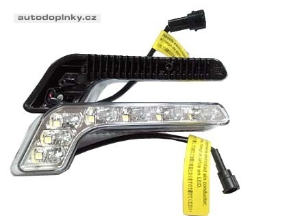

Tak se rozhoduji jaké denní svícení pořídit a zaujalo mě tohle
http://tuning.autodoplnky.cz/denni-svic ... s377026448
Co vy na to? :?:
