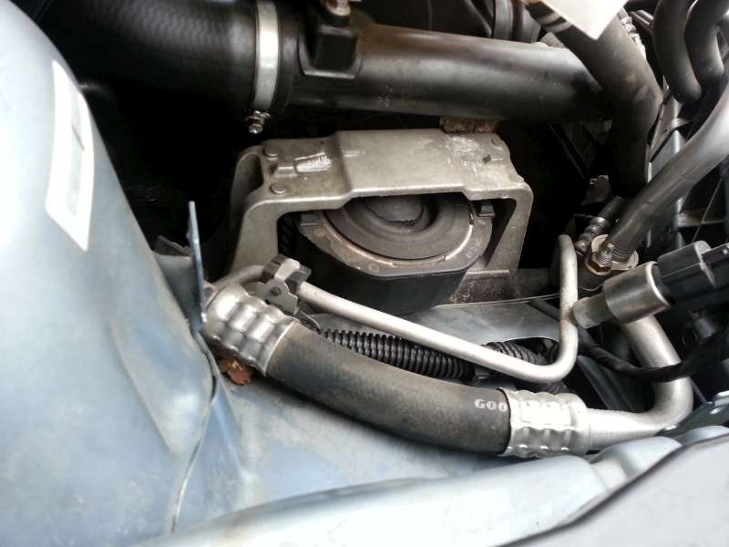

no som to pozrel a hned pri prvom kolienku bola uvolnena eskapaska aj troska od oleja to bolo odspodu tak dotiahol uvidime:P a este som dal dole nadrzku chladiacej a sa na mna usmialo toto neviem co to je ale vyzera to na vymenu?

Tu hadici si měl sundat a očistit nějakým lihem, tech. benzínem...takhle se může štát, že ti to bude podfukovat.
To co je na fotce je silentblok motoru, mám ho na tom podobně, klepe se ti auto?

ten silentblok mam taky napraskly.
