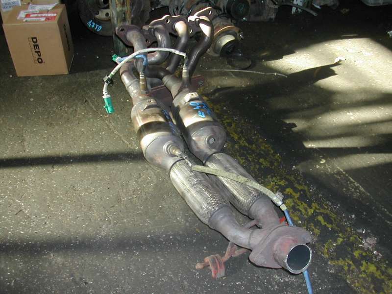

Podařilo se mi sehnat celé jeté svody s katíkem,vlnovci a i všemi 4 lambdami, udajně najeto kolem 25 30 tisíc km, dle foto by to mohlo odpovídat. cena 3 tisíce kč :D
Kdyby někdo chtěl, moje původní budou na experimentování na prodej nebo výměnu za nějaký díl.
Ví někdo z Vás, jak je složitá výměna? Náprava dolů vážně musí? nebo se to dá i bez toho nějak udělat?
http://floki.rajce.idnes.cz/Focus/#2013 ... .39.59.jpg

Tak to ti sakra závídím :) moc pěknej kousek. Kdyby sis to náhodou s tou výměnou rozmyslel tak jsem 1. na seznamu kdo to od tebe bere :D

Tak já dneska konečně taky koupil, vypadá o něco hůř ale snad bude funkční.
