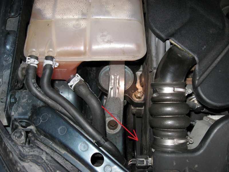

Příspěvek od Jardak » 13.07.2013 07:30
Tady zkus hledat.....

Re: svieti dobijanie, motor sa prehrieva
Příspěvek od bl8 » 14.07.2013 20:48
to Jardak: dik za foto :wink:
to V12: pach spalenej gumy som citil, ale len par sekund a siel som prave okolo Slovnafu, tak som to pripisoval vonkajsiemu prostrediu :D
Je to teda ten remen, este bol v aute, poskrucany a pretrhnuty
diky moc za odpovede!
