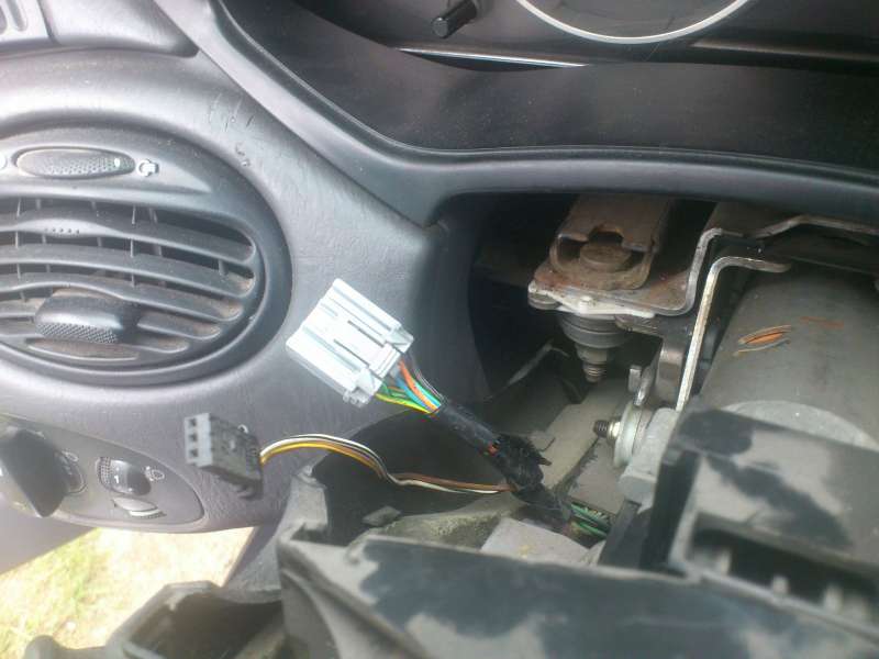

Zdravím. Chcem sa spýtať či niekto mal podobný problem, mam auto ford focus, ale budiky su tam z mondea, aj motor a plno iných vecí...auto už mam 3 roky cca, a na palubnom pc mi stale ukazuje niečo iné, teplotu, dojazd KM, alebo priemernú spotrebu...no neviem si to sam prepínať, tak som si dnes kupil páčku ktorá ma na boku ten gombík INFO, no ani s tym mi to nefunguje...neviete niekto či sa to dá spojazdniť? dnes som to rozoberal tak tam je nejaký konektor nezapojený, neviem načo je...či to s tým ma niečo spoločné alebo ne...diky za rady

maly je ovladani radia
velky je k pacce

Jestli to neí tím,že tam je třeba el. z focuse,tudíž jde ovládací drát do palubáku vedle budíků a Ty máš budíky z mondea a u toho jde ten pin od páčky do budíků..

vybral som budiky von ze ako to vyzera za nimi...tak akurat 2 kabliky nejaké tam sú navyše
