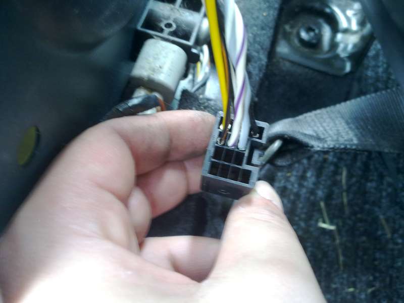

Tak ten konektor má 6 pinu, takže by tam ty kabely mohli asi jít, když tam pudou je beru hned a jaká by byla cena??

- Příspěvky: 24967
Re: Reproduktory
ty dva tluste (sedo-neco a bilo-neco) jsou od radia ... nejsou nahodou odpovidajci piny i v protikusech?
- Adow
- Příspěvky: 6807
- Bydliště: Kousek od Brna
Re: Reproduktory
Pokud ne, tak mám tu kabeláž
