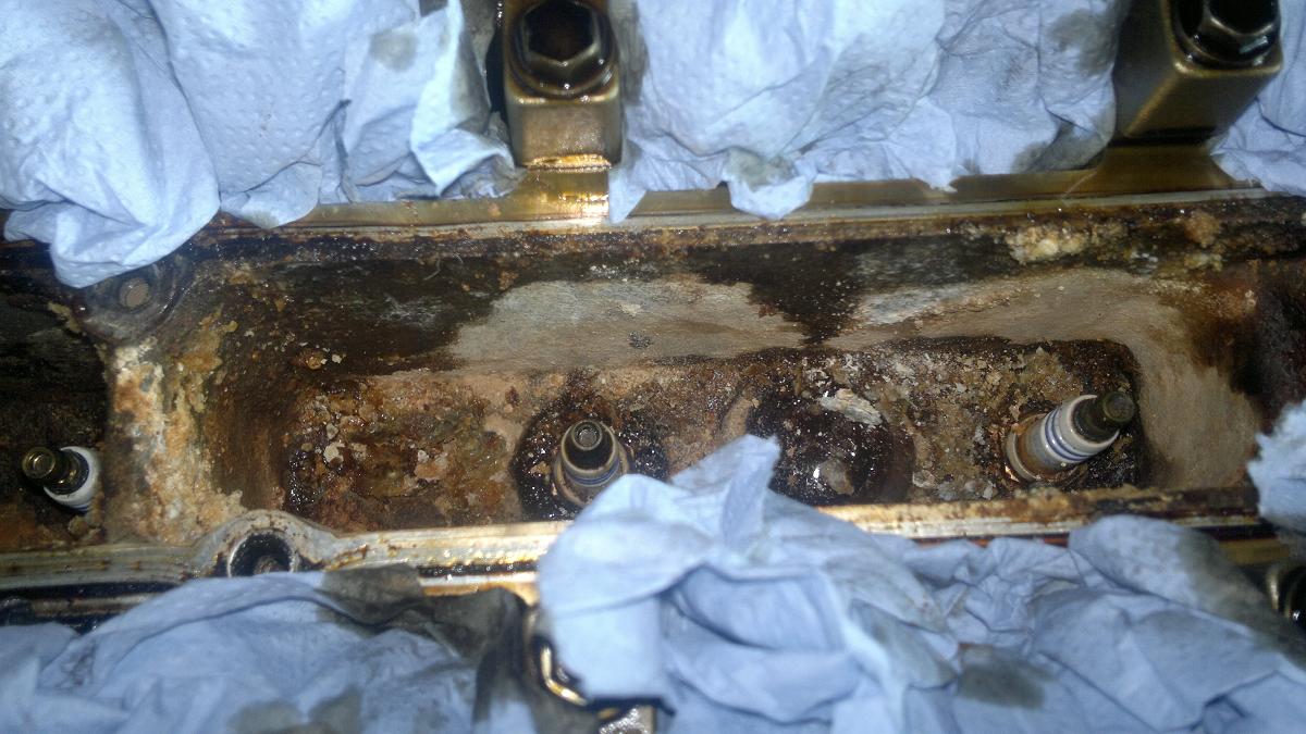

no ono kdyz se ti tam svicka pretrhne a musis ji dolovat vytacnikem ven , zajistit aby si tam nenapadala zadna keramika , ev to vyluxovat , pak ocistit celou hlavu v prostoru svicek tak to zas premrstene neni , je to jen o cca 3h vice . takze tvrdit ze ho natahli si myslim je trosku zcestne , pokud jsi to delal tak asi vis o cem mluvim , pokud ne tak bych si nejdriv overil potrebne informace a pak vynasel nejake zavery .allex1 píše: Podle mě tě oholili tak o 2800 - 3000 kč
jeste pridam dve fotky co dokaze nemrzka , ono tam neni v podstate jak tu svicku vytocit protoze je to zarostle az po 6tihran .

no ono kdyz se ti tam svicka pretrhne a musis ji dolovat vytacnikem ven , zajistit aby si tam nenapadala zadna keramika , ev to vyluxovat , pak ocistit celou hlavu v prostoru svicekfoki píše:allex1 píše: Podle mě tě oholili tak o 2800 - 3000 kč
Kde je tady psáno že mu dolovali ulomenou svíčku?
