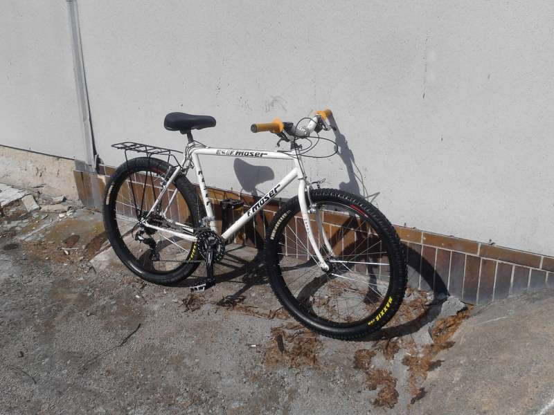

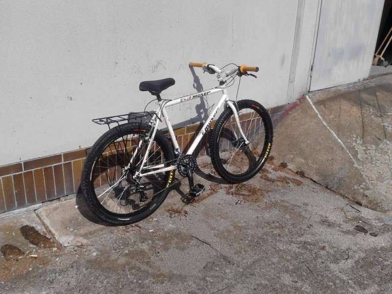

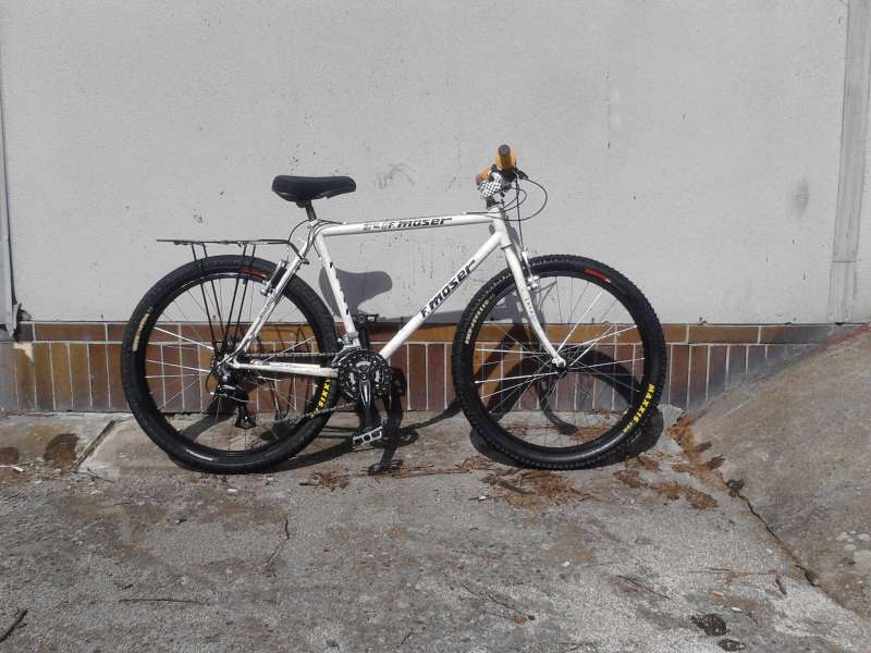

Ja se trosku pridam do diskuse,protoze jsem dneska dodelal takovej super bike...proste co mi zbylo z drivejsiho jezdeni prevazne FR,obcas dirt a takovy blbnuti. Protoze dneska uz maji ty komponenty desetinovou cenu nez za jakou jsem je porizoval tak by mi bylo lito to prodat.Tak jsem se rozhod ze si postavim kolecko na popojizdeni do prace a takovy ty zakladni vylety
investice do kola 360,- plus stary dily. Tak mrkejte na kram
