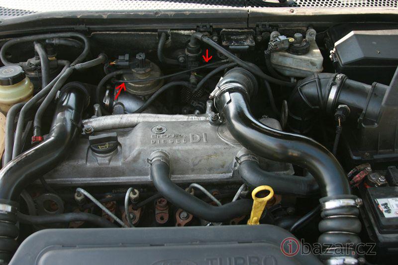

Tak po týdnu mi volali ze servisu že je auto hotové a můžu si pro něj přijet.
Oprava mě přišla na 12500,-
Odešel termostat,vyfouklo těsnění pod hlavou (hlava naštěstí prasknutá nebyla) odešla vodní pumpa a potom ještě nějaká kladka řemene. Dál nový filtr,novej olej 6l 5W30 a 1l serva.
Tak jsem si šel pro auto a hnedka jsem ho jel projet a byl jsem velice sklamaný. Auto hulilo jako nikdy před tím a o hodně stratilo výkon.
Vrátil jsem se do servisu a tam mi řekli že netuší čím to může být. Jen mi řekli že když jsem jim to tam dal a dělali na tom tak si všimnuli že jsem neměl zapojenou tuto hadičku http://www.ford-focus.cz/forum/download ... &mode=view tak mi jí prej zapojili. Tak si mysleli že to je tím a tak mi hadičku zase odpojili ale výkon byl pořád stejně malý. Ale zase to přestalo kouřit a to uplně.
Nevím co může být příčinou strátou výkonu a prosím o nějakou radu.
Auto mám přečipovaný z 1.8 tddi 66kw na 83kw a rozdíl byl před tím výrazně znát.Teď to táhne ještě méně než když jsem tam měl 66kw.
Děkuji za jakoukoli odpověď

Oni nevědí na co je ta hadička? Co to je za lamy? Jinak ta hadička je ovládání EGR ventilu. To může být příčina. Zkusil bych ho zaslepit. Já teda EGR nemám zaslepený, ale jen odpojený. 6L oleje je nějak moc ne? Mě připadá že tě natáhly. Vzal jsi si ty použité díly? Divný je, co všechno odešlo. Napínák odešel? Hmmm....
EDIT: Blbě jsem se kouk na obrázek ta hadička na EGR není. A taky takhle nevím k čemu je. Já jí tam takhle nemám. Ale mám TDCi
